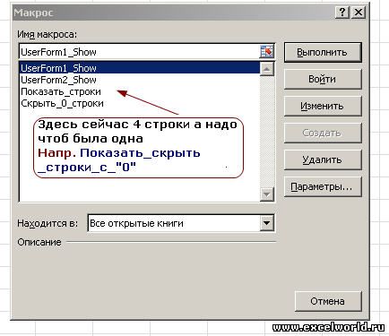

Вариант от KSV, подходит который, "А так культурнее" если его допилить еще чуть чуть см приложение зачем все затевалось. На самом деле много макросов которые надо так сделать. Это будет как шаблон для меня. Очень много макросов на действие и обратное действие
Наприм. Скрыть/сетку Показать; Сделать на листе колонтитулы/ Убрать колонтитулы и т.д. Их количество можно сократить в два раза, объединяя задачи и с окном выбора действия.

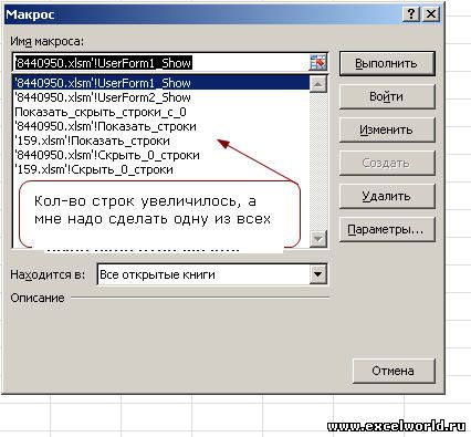

Не в том направлении идете см файл приложения
К сообщению приложен файл: 1816862.jpg (40.8 Kb)
СообщениеНе в том направлении идете см файл приложения
Автор - Otter

Хочу вот эту штуку уменьшить в 2 раза. См приложенный файл картинки.
К сообщению приложен файл: 7163207.jpg (11.0 Kb)

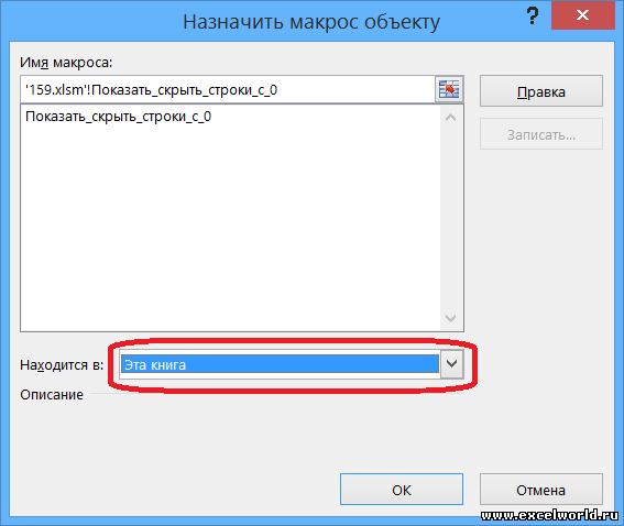

закрой все "лишние" книги, или выбери "Эта книга" (см. вложенный скриншот)

KSV Дата: Понедельник, 30.03.2015, 22:42 | Сообщение № 14
Сообщений: 770
Репутация: 255 ±
Otter, на твоем скриншоте отображаются макросы книг 8440950.xlsm и 159.xlsm, а мой последний файл: 8378673.xlsm, т.ч. смотри мое предыдущее сообщение.

Otter Дата: Понедельник, 30.03.2015, 22:55 | Сообщение № 15
Сообщений: 174
Excel 2019, Word 2019
Ага понял. Я был не прав. Это то, что нужно. Попробую дальше сам допилить что хочу. Огромное спасибо за труды.
