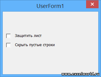

Здесь примерчик нужен, а то не понял
см. скриншот
К сообщению приложен файл: 6477134.png (2.6 Kb)
KSV.VBA@gmail.com
см. скриншот
Автор - KSV

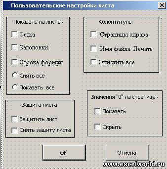

Поэтому я и написал, что в этом случае, код ты должен писать, непосредственно, в модуле формы, а не вызывать по имени свои макросы, находящиеся в других модулях.
Тут теоретически понятно но как реализовать на практике ^_^
Да с вашей помощью я сделал свой окончательный вариант здесь Из двух макросов сделать один
а "Защита листа" и "Скрыть строки с 0" - можно сделать по одному чекбоксу, вместо двух опшинов на каждый...
Дык "Скрыть строки с 0" уже реализовано в том виде как есть и я уже выложил свой вариант здесь Из двух макросов сделать один . Про него можно забыть на время. В этой теме он совсем не нужен. Здесь стоит другая задача.
Да я кажется понял о чем вы говорите. Значения "0" на странице это не "Скрыть строки с 0". Здесь смысл в том показывать или нет 0 в ячейках визуально. Можно и так сделать как в приложении (с одной радиокнопкой)
А главная идея этой темы быстро по одному макросу с формой сделать настройки на листе чтобы не бегать по разным панелям делая много кликов.
К сообщению приложен файл: 8711124.jpg (39.6 Kb)
