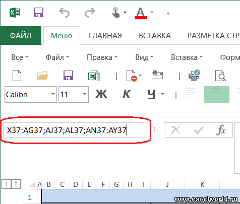

Это потому, что у вас ячейки X37:AG37;AJ37;AL37;AN37:AY37 имеют текстовый формат и их значения "", а не Empty. Поэтому .CurrentRegion думает, что строка 37 принадлежит единой таблице A1:DR76. Чтобы убедиться, можете выделить эти ячейки - скопируйте адреса диапазонов из этого поста, вставьте все разом в поле "Имя" (см. вложенный скриншот), нажмите Enter, чтобы Excel их выделил, нажмите Del, чтобы очистить их, и .CurrentRegion вам покажет, что в вашей таблице 39 строк (строку заголовка (шапки) таблицы он тоже считает, т.к. она принадлежит таблице)
Это потому, что у вас ячейки X37:AG37;AJ37;AL37;AN37:AY37 имеют текстовый формат и их значения "", а не Empty. Поэтому .CurrentRegion думает, что строка 37 принадлежит единой таблице A1:DR76. Чтобы убедиться, можете выделить эти ячейки - скопируйте адреса диапазонов из этого поста, вставьте все разом в поле "Имя" (см. вложенный скриншот), нажмите Enter, чтобы Excel их выделил, нажмите Del, чтобы очистить их, и .CurrentRegion вам покажет, что в вашей таблице 39 строк (строку заголовка (шапки) таблицы он тоже считает, т.к. она принадлежит таблице) KSV
