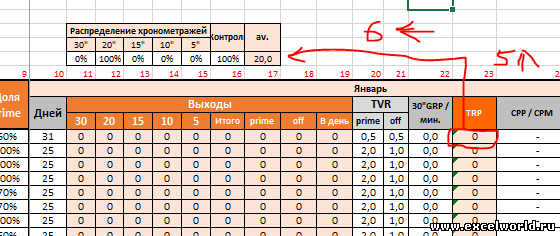

да, так закрепляет, но возможность закрепить таким способом есть не везде.
iCol - (iCol + iCol - 8) сокращается до iCol - 8 = по другому ни как, первично iCol=23 по циклу увеличивается на +16, так 12 раз и с каждым циклом, нужно попадать в нужную ячейку. Может быть можно упростить) но и так работает :-)
iRow - (iRow - 12 + iRow + 5) сокращается до iRow - 7 = тут похожая история и тут не получается закрепить. Может я что-то не так понял, но если я оставлю "& iRow &", то я не могу закрепиться в той ячейке, в которой мне необходимо.
я прикрепил картинку, где примером указал, место куда заносится формула и ячейку, на которую ссылается. Нам нужно от ячейки с формулой подняться на 5 ячеек вверх и - 6 ячеек уйти влево и закрепить ее.
К сообщению приложен файл: 4201474.png (18.2 Kb)

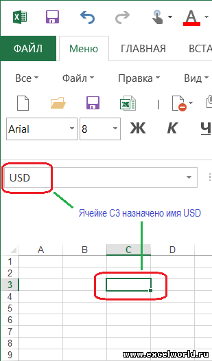

в диспетчере имен или в поле "Имя" (см. скриншот)
диспетчер имен можно вызвать по Ctrl+F3
К сообщению приложен файл: 0309064.png (12.4 Kb)

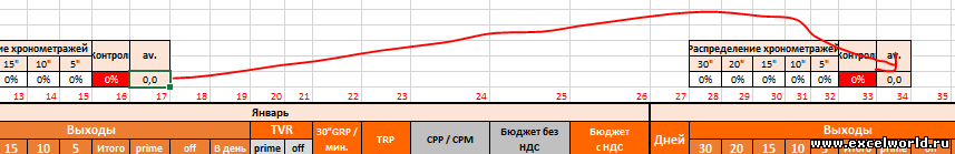

Я не смогу потом к этому имени прибавлять N-е число, для того что бы, следующим шагом цикла, формула уже строилась и обращалась к следующему значению?
Я на скриншоте показал шаг цикла, когда он переходит к написанию следующих формул, которые обращаются к новому значению.
Я бы прислал саму табличку... но она здоровая и сложно будет понять что нажать, что бы данную команду с формулами запустить...
К сообщению приложен файл: 0895293.png (15.1 Kb)
