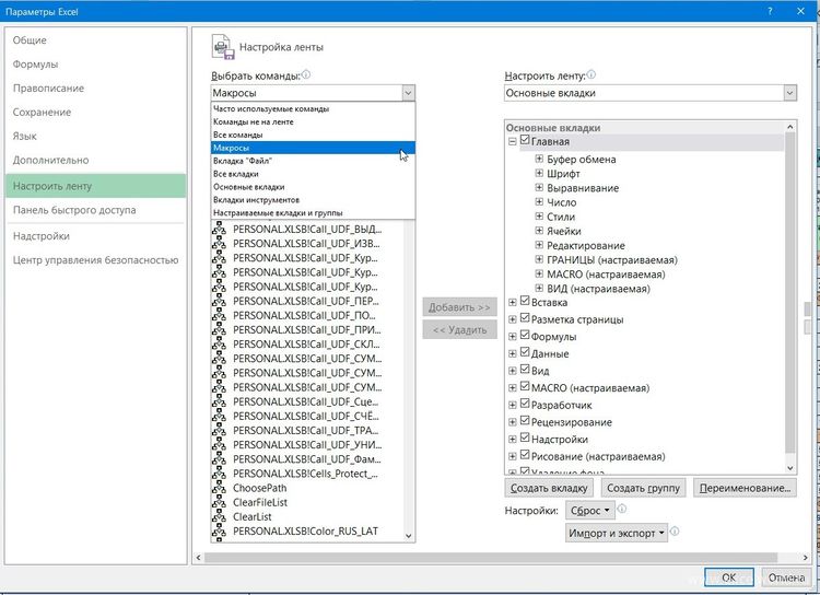

Leva Дата: Четверг, 04.04.2024, 15:15 | Сообщение № 10
Позвольте поднять эту старую тему!
Очень хочу добавить кнопку макроса на ленту. Прочитала много всего, всегда упираюсь в одно и то же. Получается создать только общую кнопку "макросы". А мне нужна кнопка для запуска конкретного макроса. Но выбрать его нет возможности, поскольку никакого выпадающего списка не возникает.
Макросы создаю средствами экселя, VBA пока только в планах. Буду очень благодарна, если кто-то подскажет, как решить задачу средствами экселя.

Alex_ST Дата: Пятница, 05.04.2024, 08:29 | Сообщение № 12
Сообщений: 3237
Репутация: 631 ±
Это как? Вы выпадающий список "Выбрать команды" разворачивали?

Leva Дата: Пятница, 05.04.2024, 09:37 | Сообщение № 13
Alex_ST, Получилось. Тупила на ровном месте, позор-позор-позор.
Спасибо
