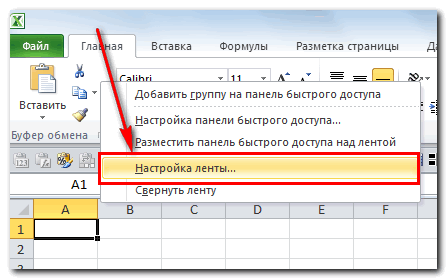

Дата: Среда, 24.06.2015, 19:18 |
средствами самого Эксель этого никак не сделать?
Сделать ПКМ по ленте - Настройка ленты - Создать вкладку - Создать группу (или только Создать группу) - Выбрать команды - макросы Изображение у кнопки тоже можно менять
Сделать ПКМ по ленте - Настройка ленты - Создать вкладку - Создать группу (или только Создать группу) - Выбрать команды - макросы Изображение у кнопки тоже можно менятьSerge_007

Дата: Среда, 24.06.2015, 19:20 |
Даже в Excel Starter 2010 есть
Сообщение Даже в Excel Starter 2010 есть Автор - Serge_007 Дата добавления - 24.06.2015 в 19:20

Дата: Среда, 24.06.2015, 19:35 |
Да, это Excel 2007. В нем так не получится [p.s.]В левом верхнем углу Excel у Вас кнопка офис , а не меню Файл , как на моем скрине[/p.s.]
Да, это Excel 2007. В нем так не получится [p.s.]В левом верхнем углу Excel у Вас кнопка офис , а не меню Файл , как на моем скрине[/p.s.] Serge_007
