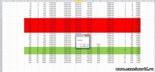

charony Дата: Вторник, 30.06.2015, 19:08 | Сообщение № 8
Сообщений: 10
только надо строку заголовков добавить, чтобы фильтр правильно работал
поменял дату на 03.03.2015 показывает $D$2:$S$9 -- это не правильно
строку добавить нет возможности
и привязка должна быть именно к ячейкам даты, потому что они могут стоять в любом столбике
т.е дата 03.03.2015 --> находим соответствующие этой дате ячейки $К$1:$К$9 --->$К$1 - 7 = $D$1, $К$9 + 8 = $S$9 только как это реализовать?
в оригинальном листе даты заполнены из программы, т.е там не даты а только линки
а так на тест файле работает, но в тест файле значения занесены для примера, к сожелению нет возможности выложить оригинал файла
К сообщению приложен файл: 3455687.jpg (50.8 Kb)

СообщениеAndreTM, даты идут всегда подряд, всегда в одной колонке, но адрес может быть другим
сейчас я это делаю руками, времени нужно меньше минуты, маркировать диапазон-копировать-занести в другой лист дальше работает макрос и VBScript, но если файлов больше 800 %)
интересует именно диапазон, потом он обрабатывается в другом макросе
Автор - charony
Дата добавления - 01.07.2015 в 00:10
Kuzmich Дата: Среда, 01.07.2015, 01:25 | Сообщение № 18
Сообщений: 712
Репутация: 156 ±
Sub ertert_1()
Dim sDt As String, r As Range, rng As Range, adr$, adrL$, adrR$
sDt = Format$(#3/5/2015#, "yyyy-mm-dd")
With Sheets("Tabelle1").UsedRange
     Set r = .Find(sDt, LookIn:=xlValues, lookat:=xlWhole)
     If Not r Is Nothing Then
         adr = r.Address
         adrL$ = r.End(xlToLeft).Address
         Do
             adrR$ = r.End(xlToRight).Address
             Set r = .FindNext(r)
         Loop While r.Address <> adr
     MsgBox "Диапазон с датой " & sDt & " " & adrL$ & ":" & adrR$
Сообщение[vba]
Sub ertert_1()
         adr = r.Address
         Do
Автор - Kuzmich
Дата добавления - 01.07.2015 в 01:25
charony Дата: Среда, 01.07.2015, 02:18 | Сообщение № 19
Сообщений: 10
@Kuzmich
много спасибо, hands работает как нужно yes
чем обязан?
Сообщение@Kuzmich
чем обязан?
Автор - charony
Дата добавления - 01.07.2015 в 02:18
