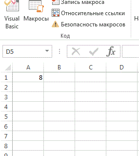

Nic70y Дата: Понедельник, 27.07.2015, 13:24 | Сообщение № 3
Сообщений: 9223
Репутация: 2478 ±
ну например
Sub tipakod()
      Application.ScreenUpdating = 0
      [a1] = "8"
[/vba]и все ок.
не, наверное я все-таки туплю...

Nic70y Дата: Понедельник, 27.07.2015, 13:36 | Сообщение № 5
Сообщений: 9223
Репутация: 2478 ±
Не, я не махлюю,
уже много раз так делал.
К сообщению приложен файл: 7653407.gif (12.8 Kb) · 9462097.gif (7.1 Kb)
Сообщение отредактировал Nic70y - Понедельник, 27.07.2015, 13:37
СообщениеНе, я не махлюю,
