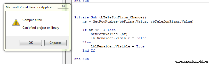

OIU Дата: Суббота, 24.10.2015, 13:28 | Сообщение № 6
Сообщений: 48
Репутация: 3 ±
Какую ошибку? На какой строке?
Private Sub tbTelefonFirma_Change()
    [color=red]nr = GetRowNumber(cbFirma.Value, tbTelefonFirma.Value)[/color]
    If nr <> -1 Then
        SetFormValues (nr)
        lblNenaiden.Visible = False
    Else
        lblNenaiden.Visible = True
Ну, уж источник-то данных можете сами поменять
Я пробовал менять, но дело в том что не знаю какой код отвечает за изменение данных. :(
С уважением Евгений Ковель
Сообщение отредактировал OIU - Суббота, 24.10.2015, 13:30

Pelena Дата: Суббота, 24.10.2015, 13:36 | Сообщение № 7
Сообщений: 19603
Репутация: 4660 ±
Какая именно ошибка?
У меня без ошибок отрабатывает. Попробуйте заменить tbTelefonFirma.Value на tbTelefonFirma.Text
СообщениеКакая именно ошибка?
Дата добавления - 24.10.2015 в 13:36
OIU Дата: Суббота, 24.10.2015, 13:44 | Сообщение № 8
Сообщений: 48
Репутация: 3 ±
Скрин приложил.
Менял, не помогло. То-же самое.

Pelena Дата: Суббота, 24.10.2015, 13:50 | Сообщение № 9
Сообщений: 19603
Репутация: 4660 ±

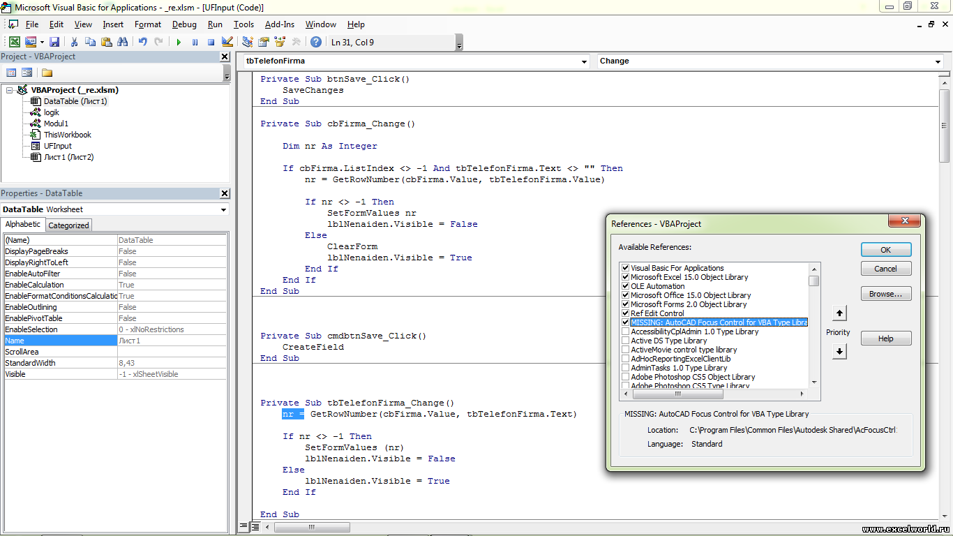

Посмотрите в меню Tools -- References, нет ли у Вас ошибок MISSING
Если есть, снимите галки около них. А лучше приложите скрин
СообщениеПосмотрите в меню Tools -- References, нет ли у Вас ошибок MISSING

OIU Дата: Суббота, 24.10.2015, 13:56 | Сообщение № 10
Сообщений: 48
Репутация: 3 ±
Скрин приложил
К сообщению приложен файл: 3545142.png (95.8 Kb)
Скрин приложил
Автор - OIU
Дата добавления - 24.10.2015 в 13:56
Pelena Дата: Суббота, 24.10.2015, 14:00 | Сообщение № 11
Сообщений: 19603
Репутация: 4660 ±
Снимите галку около MISSING, нажмите ОК и попробуйте ещё раз запустить форму
СообщениеСнимите галку около MISSING, нажмите ОК и попробуйте ещё раз запустить форму
Дата добавления - 24.10.2015 в 14:00
OIU Дата: Суббота, 24.10.2015, 14:01 | Сообщение № 12
Сообщений: 48
Репутация: 3 ±
Снял, заработало.
