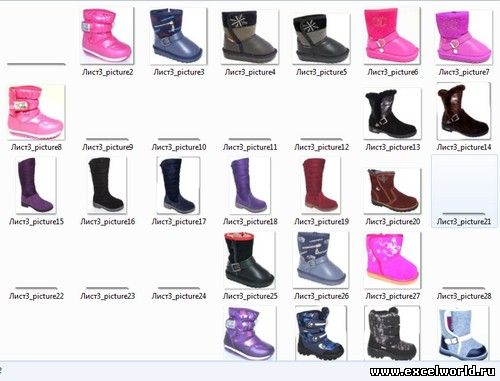

Есть файл с каталогом товаров - в нем каждому товару соответствуют картинки, которые надо выгрузить и привязать имя файла к нужной строке. Я вытаскивал картинки несколькими способами - при помощи надстройки которая сохраняет все картинки с листа и сохраняя лист как веб-страницу, и переименовывая исходный xlsx файл в zip или rar архив - однако нужного порядка в именах файлов не было - вместо сквозной нумерации наблюдается хаос какой-то, например, картинка в ячейке A2 - и самая первая в списке товаров - оказывается под именем image33... и тд...В каталоге 400 товаров и вручную прописывать каждому товару соответствующее имя файла картинки это просто безумно долго...каталог подготавливается для csv импорта на сайт...Вобщем помогите с решением...есть ли какой макрос сохраняющий картинки по ячейке или в порядке нахождения на листе?
СообщениеЕсть файл с каталогом товаров - в нем каждому товару соответствуют картинки, которые надо выгрузить и привязать имя файла к нужной строке. Я вытаскивал картинки несколькими способами - при помощи надстройки которая сохраняет все картинки с листа и сохраняя лист как веб-страницу, и переименовывая исходный xlsx файл в zip или rar архив - однако нужного порядка в именах файлов не было - вместо сквозной нумерации наблюдается хаос какой-то, например, картинка в ячейке A2 - и самая первая в списке товаров - оказывается под именем image33... и тд...В каталоге 400 товаров и вручную прописывать каждому товару соответствующее имя файла картинки это просто безумно долго...каталог подготавливается для csv импорта на сайт...Вобщем помогите с решением...есть ли какой макрос сохраняющий картинки по ячейке или в порядке нахождения на листе?

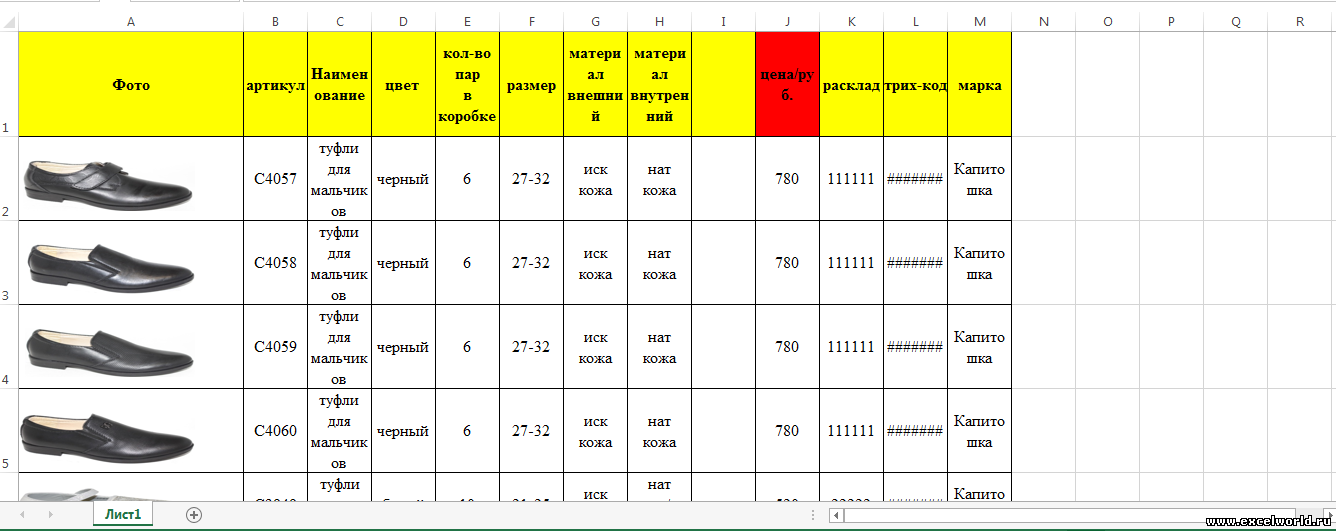

vladFo Дата: Суббота, 21.11.2015, 16:56 | Сообщение № 3
Сообщений: 12
Roman777, сам файл с картинками 8 МБ, я его обрезал до 8 товаров - но все равно 200 КБ - а форум ругается не более 100... меньше нет смысла...
поэтому сделал скриншот каталога - это начало...
К сообщению приложен файл: 7534753.png (85.0 Kb)
СообщениеRoman777, сам файл с картинками 8 МБ, я его обрезал до 8 товаров - но все равно 200 КБ - а форум ругается не более 100... меньше нет смысла...

vladFo Дата: Суббота, 21.11.2015, 17:00 | Сообщение № 5
Сообщений: 12
А это выгрузка при помощи надстройки...Как видите картинок тех товаров что в начале каталога находятся и в помине нет...
К сообщению приложен файл: 5039002.jpg (47.3 Kb)
СообщениеА это выгрузка при помощи надстройки...Как видите картинок тех товаров что в начале каталога находятся и в помине нет...
Автор - vladFo
Дата добавления - 21.11.2015 в 17:00

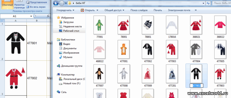

Minerva76 Дата: Пятница, 27.10.2017, 10:08 | Сообщение № 15
Сообщений: 7
Пока сохраняет в корень папки, где лежит файлик, если надо, можно сделать, чтобы он в корне создавал отдельную папку и туда сохранял.
Доброе утро!
Пробую воспользоваться вашим макросом, но у меня съезжают названия присвоенные картинкам и приходится переименовывать вручную, Вы не могли бы проверить , может где ошибка в макросе.
Вот на скрине видно, что костюм в файле отличается с присвоенным номером на картинке на 1 порядковый номер
К сообщению приложен файл: 0071095.png (136.2 Kb)
Сообщение отредактировал Minerva76 - Пятница, 27.10.2017, 10:12
Доброе утро!
Автор - Minerva76
Дата добавления - 27.10.2017 в 10:08
