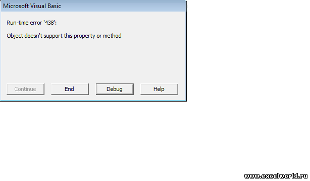

Manyasha, Ваш код при выполнении выдаёт ошибку (ругается на строку: For Each oVBComponent In ActiveWorkbook.VBProject.VBComponents(1)). И ещё: не значит ли строка в макросе: shIndex = oVBComponent.Properties(6).Value, что удаление будет происходить только из шести листов? В книге их может быть любое количество.

выдаёт ошибку
забыла убрать хвостик (в посте выше поправила), [vba]
