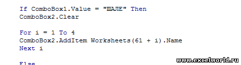

mower07 Дата: Воскресенье, 07.02.2016, 19:03 | Сообщение № 5
Сообщений: 24
Возник еще один вопрос:
Решил заполнить комбобокс по вкладкам, но названия вкладок все еще нужно связать с массивом, который будет статичным по всех модулях и листах проекта
К сообщению приложен файл: 5600304.png (4.1 Kb)
Сообщение отредактировал mower07 - Воскресенье, 07.02.2016, 19:03
