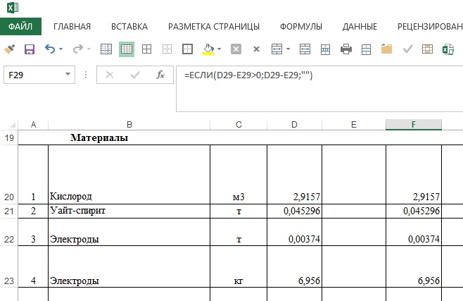

Приветствую!
Нужен макрос позволяющий найти текст "Электроды" в Excel и
1. если данные в ячейке справа ="т", то данные во второй ячейке справа от "электроды" отредактировать округлив до целого и умножив на 1000 т.е. не "0,00374", а "4". (D 22)
2. если данные в ячейке справа ="кг", то данные во второй ячейке справа от "электроды" отредактировать округлив до целого т.е. не "6,956", а "7". (D 23)
К сообщению приложен файл: 3422547.jpg (57.9 Kb) · 8023850.xlsx (9.4 Kb)

китин Дата: Четверг, 11.02.2016, 09:41 | Сообщение № 2
Сообщений: 7015
Репутация: 1073 ±
ну тут походу можно и формулами, но без файла по картинке как то не комильфо :p

ShAM Дата: Четверг, 11.02.2016, 09:42 | Сообщение № 3
Сообщений: 1347
Репутация: 249 ±
Неа. Получите 0, а не 4. И прикладывать нужно не картинку а файл. Ознакомьтесь с Правилами форума.

Roman777 Дата: Четверг, 11.02.2016, 09:52 | Сообщение № 4
Сообщений: 980
Репутация: 127 ±
Excel 2007, Excel 2013
Yar4i4, выделяете ячейки в столбике, в котором у Вас материалы и выполняете макрос
Sub Red()
Dim rng As Range
For Each rng In Selection
If rng = "Электроды" Then
    If rng.Offset(, 1) = "т" Then
       rng.Offset(, 2) = Round(rng.Offset(, 2) * 1000)
    Else
       If rng.Offset(, 1) = "кг" Then
          rng.Offset(, 2) = Round(rng.Offset(, 2))
Next rng

Roman777 Дата: Четверг, 11.02.2016, 09:53 | Сообщение № 5
Сообщений: 980
Репутация: 127 ±
ShAM, 3,7 округляя до единиц получим 4=) Вам, видимо, привидился лишний нолик, но тут всё верно

_Boroda_ Дата: Четверг, 11.02.2016, 10:04 | Сообщение № 6
Сообщений: 16675
Репутация: 6481 ±
Не согласен
выполняем последовательно - округляем 0,00374 до целого, получаем 0, умножаем на 1000, получаем 0.
Конечно, чисто по-человечески понятно, что имелось в виду наоборот - сначала умножаем, потом округляем.
Мой вариант макроса
Sub tt()
    r1_ = Range("C" & Rows.Count).End(xlUp).Row
    For i = 20 To r1_
        If Range("C" & i) = "т" Then
            Range("D" & i) = Round(Range("D" & i) * 1000, 0)
        ElseIf Range("C" & i) = "кг" Then
            Range("D" & i) = Round(Range("D" & i), 0)
    Next i

Roman777 Дата: Четверг, 11.02.2016, 11:46 | Сообщение № 7
Сообщений: 980
Репутация: 127 ±
_Boroda_, точно
, голова перекручивает на свой лад... моя невнимательность, ShAM, Вы были правы)))

Yar4i4 Дата: Четверг, 11.02.2016, 12:27 | Сообщение № 8
Сообщений: 71
Спасибо за отзывчивость.
Вечером испытаю.
Файл в Экселе не прикладывал, ибо важен алгоритм.
Но Правила превыше всего, и я согласен с этим.
(не ожидал, что это решаемо - год мучился сам)
К сообщению приложен файл: 5800465.xlsx (9.4 Kb)

_Boroda_ Дата: Пятница, 12.02.2016, 16:34 | Сообщение № 15
Сообщений: 16675
Репутация: 6481 ±
Выделите столбец - Контрл h - и меняйте.
Или добавьте одну строку в марос
Sub tt()
    For i = 20 To r1_

СообщениеВыделите столбец - Контрл h - и меняйте.
Sub tt()
    For i = 20 To r1_
    Next i

Yar4i4 Дата: Пятница, 12.02.2016, 16:51 | Сообщение № 16
Сообщений: 71
это приведет к смене всех "т" на "кг", но у меня ряд материала, который нужно считать в "тоннах"
Например металлоконструкции мне нужно округлить до тысячных и оставить в тоннах, битумы также идут в тоннах округлённых до тысячных, Сваи стальные в тоннах округлённых до тысячных и другой материал.
т.е. Металлоконструкция т 5,555
Сваи т 2,222
А Электроды, Пропан, Эмаль, Уайт-спирит и ряд других материалов идут в килограммах. (должны идти в кг по правилам оформления)
т.е. Пропан кг 5
Уайт-спирит кг 2

Roman777 Дата: Пятница, 12.02.2016, 17:44 | Сообщение № 17
Сообщений: 980
Репутация: 127 ±
при умножении на 1000 меняется число, а единицы измерения остаются прежние ("тонны")
поправил =)
Sub Red()
Dim rng As Range
    rng.Offset(, 1)="кг"
    Else
Next rng

Yar4i4 Дата: Суббота, 13.02.2016, 06:55 | Сообщение № 18
Сообщений: 71
поправил
С электродами работает, но я не остановился и попробовал продолжить макрос с "Уайт-спирит". И он тоже работает, но поскольку я пришел к этому макросу методом (тыка) удаления строк на которые ругалась система, то не уверен, что всё верно сделал:
' выделить строку с материалами
Columns("B:B").Select
' электроды из тонн в кг
Dim rng As Range
Else
Next rng
' Уайт-спирит из тонн в кг
If rng = "Уайт-спирит" Then
Else
Next rng
Проверьте пожалуйста. Буду добавлять цепочку таких материалов.
Спасибо.
Столкнулся с проблемой. Макрос не работает, если в ячейке находятся не "Электроды", а "Электроды диаметром 4 мм Э42" или "Электроды диаметром 5 мм Э42А".
Я конечно привожу все типичные марки электродов в виду "Электроды" (а потом запускаю Ваш макрос), но есть вероятность человеческого фактора (лишний пробел в наименовании материала).

Roman777 Дата: Суббота, 13.02.2016, 10:10 | Сообщение № 19
Сообщений: 980
Репутация: 127 ±
Yar4i4, У Вас вроде бы всё правильно (работает же?).
Ну а чтобы заменять если в ячейке не находится "Электроды", а строка содержит "Электроды", как составляющие, да и причём, если хотите, чтобы не зависело от регистра букв (заглавные или строчные) то можно так:
Dim rng As Range
If instr(1, uCase(rng), uCase("Электроды")>0 Then
Else
Next rng
Но сразу Вас предупрежу, в столбце "B:B" могут быть строки, где этого нет необходимости делать, но есть строки содержащие "электроды", может возникнуть ошибка (некорректная обработка)... тут внимательно надо...

Yar4i4 Дата: Понедельник, 15.02.2016, 06:51 | Сообщение № 20
Сообщений: 71
то можно так:
Красным подсвечивает строку макроса If instr(1, uCase(rng), uCase("Электроды")>0 Then
и при воспроизведении макроса выскакивает "Can't execute code in break mode"
Возможно в макросе идёт ссылка на наименование листа.
Я немного не понял как будет работать макрос в случае с "раствор цементный" и "растворитель". Если я пропишу в макросе "раствор", то макрос и на "растворитель" сработает, однако раствор идёт в метрах кубических (м3), а растворитель в тоннах или килограммах. Но мы же учитываем правую ячейку и макрос не перейдёт к условию замены (думается так).
