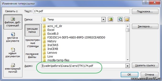

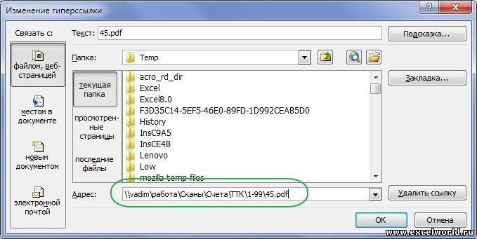

Вот файл. Все ссылки от 100 открываются на ура. до 100 - "не удается открыть файл"

Вот гиперссылки, первая, как Вы говорите, рабочая я ничего синтаксически неправильного во второй не вижу. Возможно у вас путь неправильный к документам прописан.
