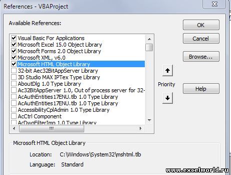

Udik
Дата: Воскресенье, 06.03.2016, 22:27 |
Сообщений: 1588
192
Excel 2016 х 64
вот чего рисует у меня из референсов
вот чего рисует у меня из референсов Udik
вот вам барабан яд 41001231307558 wm R419131876897 udik1968@gmail.com
Сообщение вот чего рисует у меня из референсов Автор - Udik Дата добавления - 06.03.2016 в 22:27
