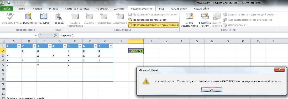

KuklP Дата: Среда, 16.03.2016, 16:59 | Сообщение № 5
Сообщений: 2346
Репутация: 481 ±
2003-2010
KuklP, в ячейке I2 указан пароль(1)
я пытался его вводить, выдает ошибку. Экс 2010
Блин, я его вместе со словом пароль вводил :(
