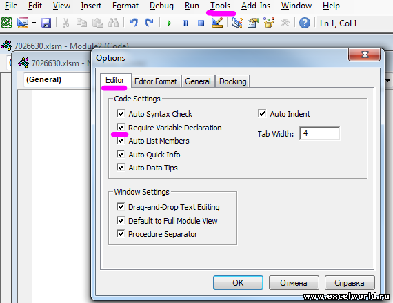

Запутано у Вас как-то все. Не стал сильно разбираться, одно ясно - у Вас есть переменная vern1, а в 45-й строке она почему-то превращается в vern1_ (с нижним подчеркиванием). Аналогично и с vern2.
Чтобы избежать подобных неприятностей, можно использовать перед кодом (в первой строке модуля) волшебные слова Option Explicit. Они будут ставиться автоматически (в новый модуль), если Вы поставите галку в Туулс - Опшнс - Рекуире Вариабл Декларейшн
А вообще-то, оператор SendKeys "{DOWN}" вполне можно обрабатывать циклом. Только вот не совсем ясно, что же Вы хотите.

На счет Option Explicit, спасибо, впредь буду использовать, не приходилось сталкиваться, попробовал, оказалось удобно:)
