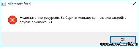

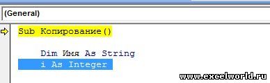

lordua Дата: Воскресенье, 20.03.2016, 22:53 | Сообщение № 12
Сообщений: 27
В конец Вашего макроса
Call Копирование
мой макрос — в Модуль1.
вот такое
К сообщению приложен файл: 0418338.jpg (9.3 Kb) · 2720534.jpg (7.4 Kb)
Сообщение отредактировал lordua - Воскресенье, 20.03.2016, 22:54
Call Копирование
вот такое
Автор - lordua
Дата добавления - 20.03.2016 в 22:53

StoTisteg Дата: Воскресенье, 20.03.2016, 23:01 | Сообщение № 14
Сообщений: 1161
Репутация: 103 ±
выбросить совсем его нельзя
Тогда просто верните тот if, что был в первом варианте. Где-то так.
К сообщению приложен файл: Macros.xlsm (14.0 Kb)
Автор - StoTisteg
Дата добавления - 20.03.2016 в 23:01
