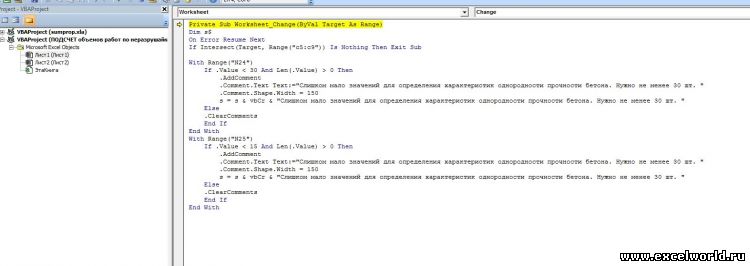

lebensvoll Дата: Среда, 23.03.2016, 10:26 | Сообщение № 24
Сообщений: 720
Репутация: 4 ±
SLAVICK, решил ваш код вставить в свой и вот что он мне написал. Смотрите вложение ((((
К сообщению приложен файл: 3435368.jpg(20.7 Kb)

_Boroda_ Дата: Среда, 23.03.2016, 10:36 | Сообщение № 27
Сообщений: 11904
Репутация: 4924 ±
lebensvoll, Вы скопировали у Славика не весь код из сообщения 23. После End With есть еще 2 строки
If Len(s) > 0 Then MsgBox s

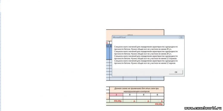

lebensvoll Дата: Среда, 23.03.2016, 11:29 | Сообщение № 30
Сообщений: 720
Репутация: 4 ±
SLAVICK, вроде бы сделал ))))) я удалил строку которую вы сказали. Но вот вопрос смотрите фото и сам файл почему такое большое примечание???
К сообщению приложен файл: 4180693.jpg(18.5 Kb) · 0473575.xlsm(47.9 Kb)

Репутация: 737 ±
2007,2010,2013,2016
Все верно - проверка идет по всем параметрам, и выводится одно длинное сообщение с описанием всех ошибок.
Или Вы хотели 3-4 е отдельно всплывающих - чтобы окончательно отбить охоту работать у заполняющих.

Udik Дата: Среда, 23.03.2016, 14:11 | Сообщение № 35
Сообщений: 1588
Репутация: 192 ±
Excel 2016 х 64
Немного изменил код SLAVICK
Dim s$
Const commWidth As Integer = 150
With Target
On Error Resume Next
Select Case Target.Address
  Case "$N$24"
      If .Value < 30 And Len(.Value) > 0 Then
        .AddComment
        .Comment.Text Text:="Слишком мало значений для определения характеристик однородности прочности бетона. Нужно не менее 30 шт. "
        .Comment.Shape.Width = commWidth
        s = s & vbCr & "Слишком мало значений для определения характеристик однородности прочности бетона. Нужно не менее 30 шт. "
      Else: .ClearComments
  Case "$N$25"
      If .Value < 15 And Len(.Value) > 0 Then
        .AddComment
  Case "$O$26"
      If .Value < 20 And Len(.Value) > 0 Then
        .AddComment
  Case "$P$26"
        .AddComment
        .Comment.Text Text:="Слишком мало значений для определения характеристик однородности прочности бетона. Нужно общее кол-во участков не менее 20 уч. "
        s = s & vbCr & "Слишком мало значений для определения характеристик однородности прочности бетона. Нужно общее кол-во участков не менее 20 уч. "
  Case "$Q$26"
      If .Value < 12 And Len(.Value) > 0 Then
        .AddComment
        .Comment.Text Text:="Слишком мало значений для определения характеристик однородности прочности бетона. Нужно общее кол-во участков не менее 12 отрывов. "
        s = s & vbCr & "Слишком мало значений для определения характеристик однородности прочности бетона. Нужно общее кол-во участков не менее 12 отрывов. "
  Case "$R$26"
        .AddComment
        .Comment.Text Text:="Слишком мало значений для определения характеристик однородности прочности бетона. Нужно общее кол-во участков не менее 12 кернов. "
        s = s & vbCr & "Слишком мало значений для определения характеристик однородности прочности бетона. Нужно общее кол-во участков не менее 12 кернов. "
  Case Else: Exit Sub
End Select
If Len(s) > 0 Then MsgBox s, vbExclamation, "Шеф, всё пропало!"
Для N25 ограничение в условии 15, а в тексте 30 и для О26 расходится - таки что править %) .
