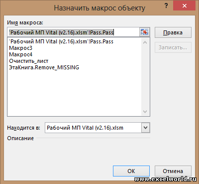

Я тут назначал макросы на кнопочки и картиночки.
Потом захотел убрать и сделать по другому, картинки оставить, макрос с них снять. И тут я понял что это не так то просто или я чего-то не знаю или макрос намертво привязывается к картинке
О_о ...и так можно было?

al-Ex Дата: Вторник, 19.04.2016, 15:42 | Сообщение № 2
Сообщений: 190
Репутация: 59 ±
Правый клик по картинке, выбрать пункт из меню "Назначить макрос", в появившемся окне удалить название назначенного ранее макроса, и ОК

lopuxi Дата: Вторник, 19.04.2016, 16:44 | Сообщение № 3
Сообщений: 118
Excel 2007, 2013
Странно. Я но у меня нету удалить, только заменить на другой

al-Ex Дата: Вторник, 19.04.2016, 16:49 | Сообщение № 4
Сообщений: 190
Репутация: 59 ±
меня нету удалить
Надо вручную очистить поле с названием назначенного ранее макроса .

lopuxi Дата: Вторник, 19.04.2016, 16:51 | Сообщение № 5
Сообщений: 118
Excel 2007, 2013
Спасибо)))
что-то до меня сразу не дошло, так сделать...
