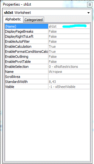

Такой простенький вариант в модуле первого листа. КодНайм второго обозван shIst

СообщениеТакой простенький вариант в модуле первого листа. КодНайм второго обозван shIst
