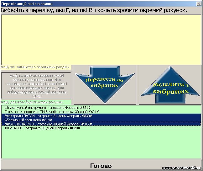

- два Listbox'а и кнопки перемещения строк между ними
я именно так и делал. Правда у меня немного строк (до 10)
как лучше всего (и проще всего) сделать это.
Так нужно лучше или проще?
Можно еще написать процедуру создания чекбоксов и текстбоксов по количеству строк.
Так будет красивее и удобнее - но больше мороки. :D .
И еще для старта на почитать.
К сообщению приложен файл: 2873671.jpg (71.4 Kb)
