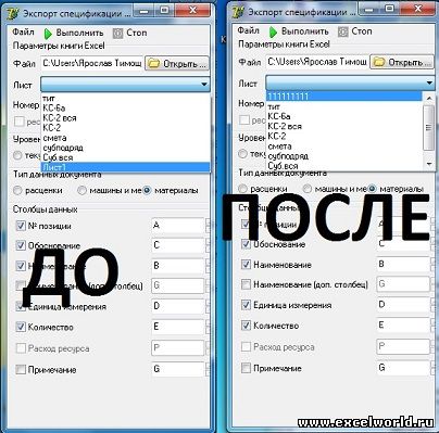

Yar4i4 Дата: Четверг, 02.06.2016, 08:01 | Сообщение № 5
Сообщений: 71
Цитата Апострофф, 02.06.2016 в 07:05, в сообщении № 2
Sheets.Add BEFORE:=SHEETS(1) 'After:=ActiveSheet
activesheet.name=1111
Спасибо работает.
Спасибо работает.
Результат одинаковый. Взял оба)))) закомментировать буду по очереди.
Спасибо огромное. Вы молодцы.
Я про Before читал, но в контексте, что он ставит лист перед определённым листом, в общем недопонял и прошёл мимо.
К сообщению приложен файл: 5186824.jpg (70.4 Kb)
