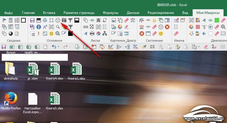

SLAVICK Дата: Вторник, 06.09.2016, 15:53 | Сообщение № 19
Сообщений: 2290
Репутация: 766 ±
зы ну так макрос - то отрабатывает.
Просто экран не включается обратно - у мну так часто бывает при отладке кода.
Забыл включить экран обратно - получи такой эффект.
Поэтому я сделал себе на панели закладок кнопку для включения всех опций обратно. и если такое случилось то делаю следующее:
Win D (чтобы свернуть все окна и показать раб. стол)
Потом кликаю мышем по экселю.
Потом нажимаю кнопку запуска макроса :D .
Ну или второй вариант - как Марина сделала написать в редакторе новый макрос(или найти уже готовый)
Application.ScreenUpdating = 1
и запустить его. Но 1-й способ быстрее и удобнее. yes
