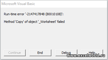

AVI Дата: Четверг, 08.09.2016, 11:47 | Сообщение № 9
Сообщений: 227
Репутация: 6 ±
При выполнении макроса выходит ошибка.
К сообщению приложен файл: 2766488.png(9Kb)
СообщениеПри выполнении макроса выходит ошибка.
Автор - AVI

Manyasha Дата: Четверг, 08.09.2016, 12:27 | Сообщение № 11
Сообщений: 1997
Репутация: 829 ±
Excel 2010, 2016
странно... Запустила макрос раз 10, ошибки нет. Потом открыла другой файл, закрыла его и запустила этот же макрос - ошибка.
Пока не разобралась почему...

AVI Дата: Четверг, 08.09.2016, 12:31 | Сообщение № 12
Сообщений: 227
Репутация: 6 ±
Manyasha, Запускаю макрос и он предлагает выбрать папку. Автоматически имя не подставляет. а мне бы хотелось, бы автоматически имя похватывалось из ячейки а1. Открывал первый Ваш файл.
Вышеуказанная ошибка пропала сама собой. Не понимаю почему.

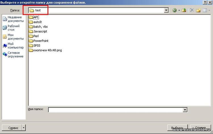

Manyasha Дата: Четверг, 08.09.2016, 12:47 | Сообщение № 13
Сообщений: 1997
Репутация: 829 ±
Excel 2010, 2016
AVI, запускаете макрос - предлагает выбрать папку - поле "Имя папки" должно быть пустым или содержать имя папки. Нажимаете Ок. :)
На скрине файл сохранится в папку test. Имя файла будет браться из ячейки А1. Если не получается, напишите в каком месте происходит ошибка и какая.
К сообщению приложен файл: 7419070.jpg(31Kb)
