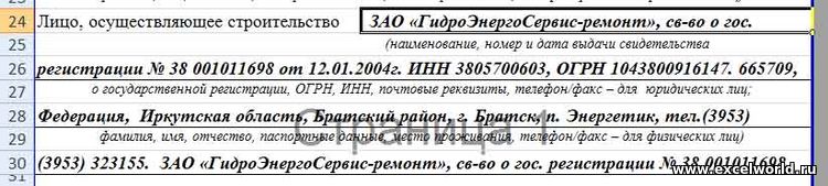

nilem, Вот такой результат.
И вообще мне кажется что это глюки...
К сообщению приложен файл: 4255757.jpg(63.4 Kb)
Сообщение отредактировал Webbear - Пятница, 30.09.2016, 18:28
Сообщение nilem, Вот такой результат.
Автор - Webbear

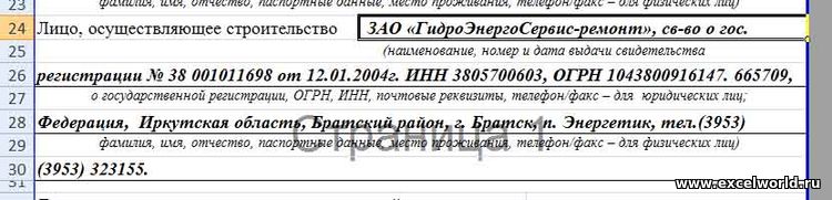

nilem, Если пытаюсь вписать код, тогда так выходит
К сообщению приложен файл: 6296243.jpg(56.2 Kb)
Сообщение nilem, Если пытаюсь вписать код, тогда так выходит
Автор - Webbear
Дата добавления - 30.09.2016 в 18:40

Webbear Дата: Пятница, 30.09.2016, 19:24 | Сообщение № 15
Сообщений: 43
Репутация: 2 ±
nilem, Если так, то работает
arr = Array(56, "N24", 90, "A26", 90, "A28", 97, "A30")
а с вашими цифрами ну никак... <_<
Главное результат получен. Спасибо!

У меня данные правильно вписываются в сам "Шаблон"!!! и в первый акт, а со второго начинаются косяки.
У вас там есть процедура Автозаполнение (разбираться долго). Вставьте предпоследней строкой Call ttt,
Как только удаляю эту строку, все становится нормально на всех страницах.

Сообщение krosav4ig, прошу прощения, видимо вчера подустал и перемудрил с вашим кодом.
Сегодня со свежими силами заново все прописал внимательно и все сработало без танцев с бубнами.
Спасибо!
