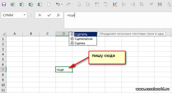

Доброе утро! Ребята, подскажите, в чем может быть проблема? (понятно, что в кривизне моих рук)))
Вставляю коды из темы СцепитьЕсли() в свою личную книгу макросов, но в ячейке выходит ошибка #ИМЯ?
Я использовал вначале код Alex_ST, вышла ошибка. Я этот код удалил и вставил уже код Serge_007. Может, не в личную книгу макросов надо вставлять код?

_Boroda_ Дата: Вторник, 25.10.2016, 09:55 | Сообщение № 2
Сообщений: 16957
Репутация: 6631 ±
Блин! 400 сообщений (кстати, поздравляю!!!), а темы так и не научились называть. Переименовывайте.
И поподробнее опишите
как добавляете в книгу макросов, куда добавляете
как пишете формулу на листе
Только сначала переименуйте, а потом подробности

_Boroda_ Дата: Вторник, 25.10.2016, 10:18 | Сообщение № 4
Сообщений: 16957
Репутация: 6631 ±
Вот так?
=PERSONAL.XLSB!сцепитьесли(E2:E7)
Вот так?

Мурад Дата: Вторник, 25.10.2016, 10:24 | Сообщение № 5
Сообщений: 513
Репутация: 18 ±
Нет, пишу сразу
=сцепитьесли($A$1:$A$9;D1;$B$1:$B$9;";")
СообщениеНет, пишу сразу

_Boroda_ Дата: Вторник, 25.10.2016, 10:27 | Сообщение № 6
Сообщений: 16957
Репутация: 6631 ±
Нет, пишу сразу
И Excel ищет макрос СЦЕПИТЬЕСЛИ в текущей книге. Не находит. И ругается.
В Excel cлева от строки формул есть кнопочка fx, нажмите на нее, вылезет мастер вставки функций, выберите там категорию "Определенные пользователем" и посмотрите.
Кто как, но я довольно редко использую в файлах UDF-ки, лежащие в Персонале. Я их оттуда копирую и вставляю в сам файл. Тогда его (файл) можно переносить на другие компьютеры, на которых нет в Персонале этой UDF.
Впрочем, по-разному бывает, иногда и из Персонала использую.

SLAVICK Дата: Вторник, 25.10.2016, 11:41 | Сообщение № 8
Сообщений: 2290
Репутация: 766 ±
Я каждый день пользуюсь.
Нет, пишу сразу
Тоже так всегда пишу - все работает.
Попробуйте изменить имя функции - может поможет.
Добавлено:
Вот я башка дырявая - у меня же личные книги макросов, сохранены как надстройки - поэтому у меня и работает...
Сохраните личную книгу макросов как надстройку:
для этого можно такой макрос запустить из личной книги макросов:
Sub Сохранить_книгу_как_надстройку()
Dim wb As Workbook
Set wb = ThisWorkbook
wb.IsAddin = True
wb.Save

Мурад Дата: Вторник, 25.10.2016, 12:24 | Сообщение № 9
Сообщений: 513
Репутация: 18 ±
SLAVICK, спасибо огромное! Сработало. Теперь список доступных функций, определенных пользователем, отображается в раскрывающемся списке при вводе первых букв функции :)
СообщениеSLAVICK, спасибо огромное! Сработало. Теперь список доступных функций, определенных пользователем, отображается в раскрывающемся списке при вводе первых букв функции :)
