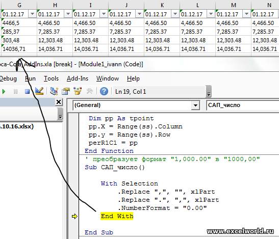

KuklP Дата: Среда, 26.10.2016, 16:58 | Сообщение № 6
Сообщений: 2369
Репутация: 486 ±
2003-2010
Да ну!
К сообщению приложен файл: 0979979.gif (37.9 Kb)

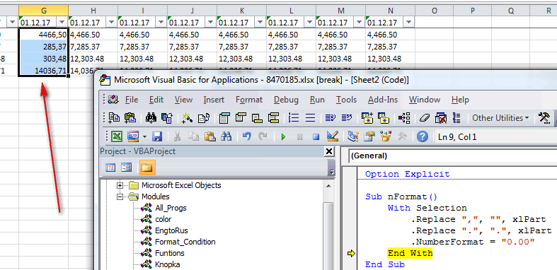

skremer Дата: Среда, 26.10.2016, 17:04 | Сообщение № 7
Сообщений: 10
KuklP, вот какой у меня результат получается.
К сообщению приложен файл: 4446360.png (41.6 Kb)
СообщениеKuklP, вот какой у меня результат получается.
Автор - skremer
