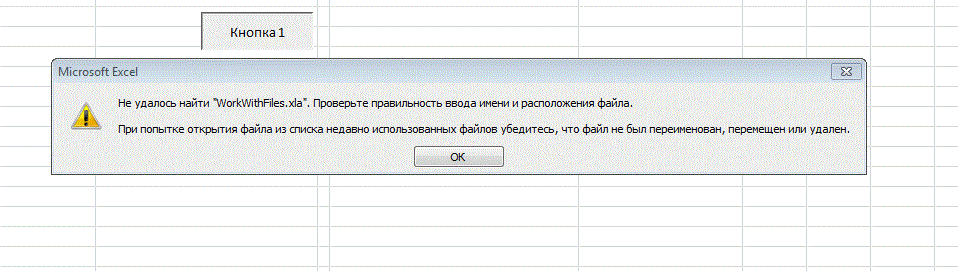

китин
Дата: Четверг, 27.10.2016, 14:02 |
Сообщений: 7015
1073
Вот такое вылазиет
Сообщение Вот такое вылазиет Автор - китин Дата добавления - 27.10.2016 в 14:02
китин
Дата: Четверг, 27.10.2016, 14:24 |
Сообщений: 7015
1073
а как кнопочку нажимаешь тут же и вылазиет
а как кнопочку нажимаешь тут же и вылазиет китин
Сообщение а как кнопочку нажимаешь тут же и вылазиет Автор - китин Дата добавления - 27.10.2016 в 14:24

Открой модуль листа и пробегись через F8 по макросу. Посмотри, где ругань. Покажи на картинке. Excel какой? Где у тебя этот файл лежит? Полный путь к нему какой?
Открой модуль листа и пробегись через F8 по макросу. Посмотри, где ругань. Покажи на картинке. Excel какой? Где у тебя этот файл лежит? Полный путь к нему какой? _Boroda_
Сообщение Открой модуль листа и пробегись через F8 по макросу. Посмотри, где ругань. Покажи на картинке. Excel какой? Где у тебя этот файл лежит? Полный путь к нему какой? Автор - _Boroda_ Дата добавления - 27.10.2016 в 14:37

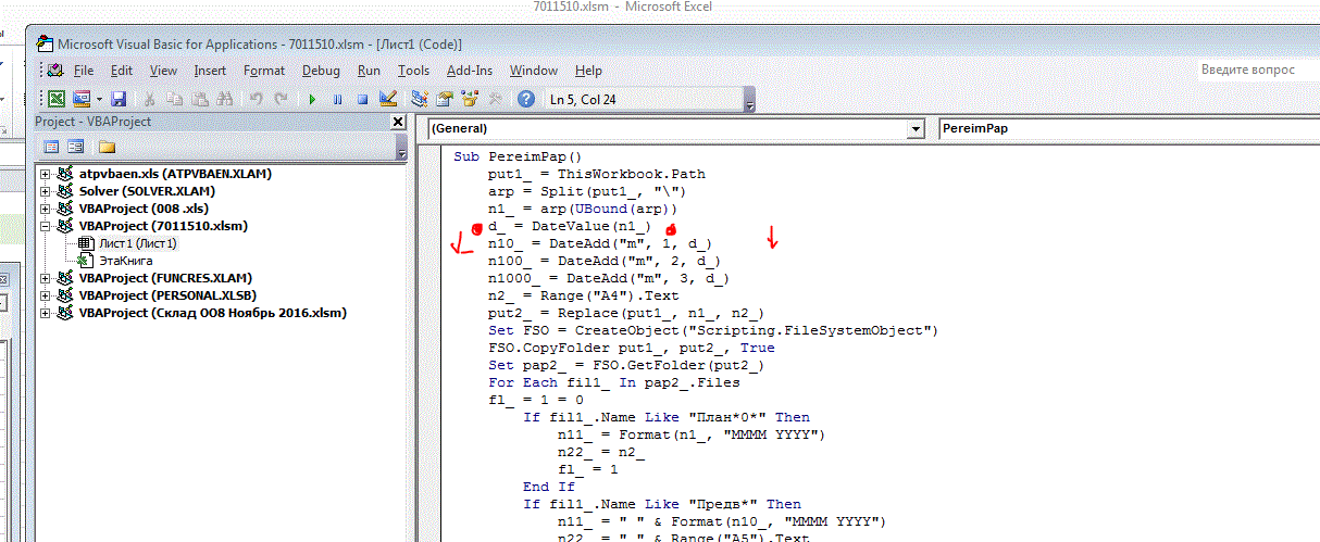

китин
Дата: Четверг, 27.10.2016, 15:14 |
Сообщений: 7015
1073
[vba][/vba] после этого и вылезает. десятый
[vba][/vba] после этого и вылезает. десятый китин
Сообщение отредактировал китин - Четверг, 27.10.2016, 15:18
Сообщение [vba][/vba] после этого и вылезает. десятый Автор - китин Дата добавления - 27.10.2016 в 15:14

На хвосте должен быть "\месяц год" Цитата китин, 27.10.2016 в 10:03, в сообщении № 1 \Октябрь 2016
Убери пробел и букву "г" в названии папки Ты про какой файл? Про мой? Нафига его называть "Октябрь", если он одинаковый будет лежать во всех папках? Назови нейтрально как-то, типа "Переименовщик" Вот так должно получитьсяC:\Users\i.rakitin\Documents\ПЛАНИРОВАНИЕ\Октябрь 2016\Переименовщик.xlsm
