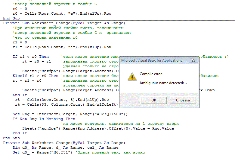

китин Дата: Воскресенье, 06.11.2016, 11:20 | Сообщение № 8
Сообщений: 7015
Репутация: 1073 ±
Доброго всем дня. Споткнулся в рабочем файле с такой проблемой:
две штуки [vba]
[/vba]насколько я понял этим объявляются две одинаковые переменные. а как уйти от этого?
К сообщению приложен файл: 3853257.gif (38.7 Kb)
Сообщение отредактировал китин - Воскресенье, 06.11.2016, 11:24
СообщениеДоброго всем дня. Споткнулся в рабочем файле с такой проблемой:
две штуки [vba]
Дата добавления - 06.11.2016 в 11:20
Wasilich Дата: Воскресенье, 06.11.2016, 12:38 | Сообщение № 9
Сообщений: 1232
Репутация: 326 ±
две штуки
Придется в "одной штуке" указывать разные диапазоны обработки или разные условия или что там еще. :)
Типа
  If Not Application.Intersect(Range("A1:B20"), Target) Is Nothing Then
     КОД
  If Not Application.Intersect(Range("C1:E20"), Target) Is Nothing Then
     КОД
Сообщение отредактировал Wasilich - Воскресенье, 06.11.2016, 12:46
две штуки
Типа
     КОД
     КОД
Автор - Wasilich
Дата добавления - 06.11.2016 в 12:38
_Boroda_ Дата: Воскресенье, 06.11.2016, 13:24 | Сообщение № 10
Сообщений: 16675
Репутация: 6481 ±
:D :D :D :D :D
Игорь, ты ж не в мусульманской стране живешь? Пока, по крайней мере.
Жена должна быть одна. Но (если по этическим, физиологическим, экономическим и другим соображениям ты допускаешь такой расклад) любовниц, которым ты говоришь, что "Да ты ж почти жена, вот видишь, сейчас же я с тобой" - их может быть много. Теоретически. В понедельник у одной, во вторник у другой ...
Вот и пиши Worksheet_Change с условиями, как Василич написал - если пересечение (Intersect) изменяемого диапазона (Target) и диапазона A1:B20 не (Not) пусто (Is Nothing), то сейчас понедельник и ты у Наташи (условно) - КОД_1.
А если первое условие не выполняется (не понедельник сегодня), то проверяем вторник (диапазон C1:E20) и, если таки вторник, то идешь к Юле (КОД_2).
Если и не вторник, то никуда не идешь, сидишь дома и пиво пьёшь.
Условия могут быть не обязательно с Intersect, могут быть любые другие, типа If Range("D4")=7 Then - это если независимо от дня недели тебе позвонила Виолетта и сказала, что внезапно очень-очень соскучилась.
Но заметь - в любом случае у тебя или одна "жена", или ни одной. Так и события листа и книги - оно в коде может быть только одно, а в нем уже несколько условий (если нужно).
:D :D :D :D :D
Сообщение:D :D :D :D :D
:D :D :D :D :D
Дата добавления - 06.11.2016 в 13:24

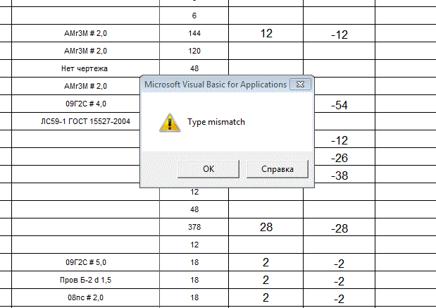

китин Дата: Вторник, 08.11.2016, 08:07 | Сообщение № 11
Сообщений: 7015
Репутация: 1073 ±
Саша спасибо. Появилась новая проблема
не могу понть що це таке?
[p.s.]по F8 в ручном режиме считает только влет :'(
К сообщению приложен файл: 0556703.gif (18.7 Kb)
Сообщение отредактировал китин - Вторник, 08.11.2016, 08:12
СообщениеСаша спасибо. Появилась новая проблема
Дата добавления - 08.11.2016 в 08:07
_Boroda_ Дата: Вторник, 08.11.2016, 09:09 | Сообщение № 12
Сообщений: 16675
Репутация: 6481 ±
А я думал, что ты до среды не появишься.
Но, вижу, понедельник хорошо прошел - ты даже про файл с макросом забыл.
А так если, то ты подсовываешь макросу что-то не того типа, как он хочет. Например, вместо числа текст
    aa = "text"
    f = Range("A1").Offset(aa).Value
СообщениеА я думал, что ты до среды не появишься.
    aa = "text"
Дата добавления - 08.11.2016 в 09:09
китин Дата: Вторник, 08.11.2016, 09:40 | Сообщение № 13
Сообщений: 7015
Репутация: 1073 ±
почему?
да в том то и дело, что проявляется только в одном файле. код тупо скопирован из твоего файла .
почему?
Дата добавления - 08.11.2016 в 09:40
_Boroda_ Дата: Вторник, 08.11.2016, 10:35 | Сообщение № 14
Сообщений: 16675
Репутация: 6481 ±
почему?
Наташа и Юля помешают.
Тем более его приложить нужно.
почему?
