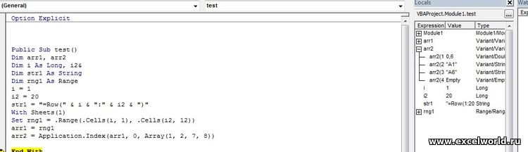

Ага, ерунда выходит - создаётся одномерный массив из 4-х членов, причём заполняется каким-то причудливым образом.
К сообщению приложен файл: 3524697.jpg(30.0 Kb) · 0t.xlsm(16.4 Kb)

Просто я сразу ссылаюсь на диапазон а у Вас это идет через Evaluate
А попробуйте в row прописать диапазон с переменными, у меня только с Evaluate получилось.
вот вам барабан
udik1968@gmail.com

посмотрел, почитал...
видимо действительно для этой цели оптимально использовать Evaluate , тем более, если верить 2-й ссылке - так даже быстрее.
Сообщениепосмотрел, почитал...

ну мы тут с Udikом пришли к такой незамысловатой конструкции :
m = Evaluate("row(" & x & ":" & x + n - 1 & ")")
Собственно строка извлечения данных из массива со строки i до i2, и столбцов 1, 3, 7, 4 получается так:
arr2 = Application.Index(arr1, Evaluate("row(" & i & ":" & i2 & ")"), (Array(1, 3, 7, 4)))
К сожалению для меня такая конструкция большого значения не имеет, поскольку, как уже писал выше:
он не работает со СТРИНГами длиной больше 255 символов
я себе давно состряпал простые ЮДФки для извлечения данных из массива. НО для общего развития - пойдет, может где и сгодится :D .
