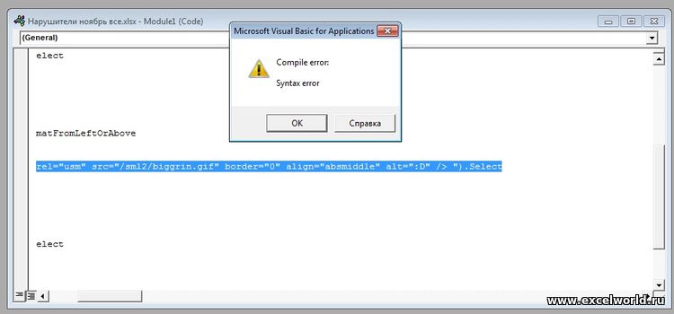

163tiger163 Дата: Четверг, 08.12.2016, 14:22 | Сообщение № 6
Сообщений: 5
пример с 9ю листами не влез в 100кб, поэтому оставил 6
работать будет с любым количеством
попробовал применить данный макрос к документу не получилось. Открыл Ваш файл там все отлично сработало! Затем открыл свой файл и попытался применить макрос туда, получил ошибку 400, закрыл все документы, затем открыл свой документ и добавил код макроса получилась другая ошибка (скрин во вложении) листов кратно 3. в чем причина не понимаю. Но Вам спасибо огромное за отзывчивость!
К сообщению приложен файл: 1770866.jpg (23.5 Kb)
Автор - 163tiger163
Дата добавления - 08.12.2016 в 14:22
Manyasha Дата: Четверг, 08.12.2016, 17:58 | Сообщение № 7
Сообщений: 2198
Репутация: 898 ±
Excel 2010, 2016
163tiger163, код криво на форуме отобразился, поправила, попробуйте еще раз его скопировать.
Сообщение163tiger163, код криво на форуме отобразился, поправила, попробуйте еще раз его скопировать.
Автор - Manyasha
Дата добавления - 08.12.2016 в 17:58
163tiger163 Дата: Вторник, 13.12.2016, 12:30 | Сообщение № 8
Сообщений: 5
Спасибо все работает!!!

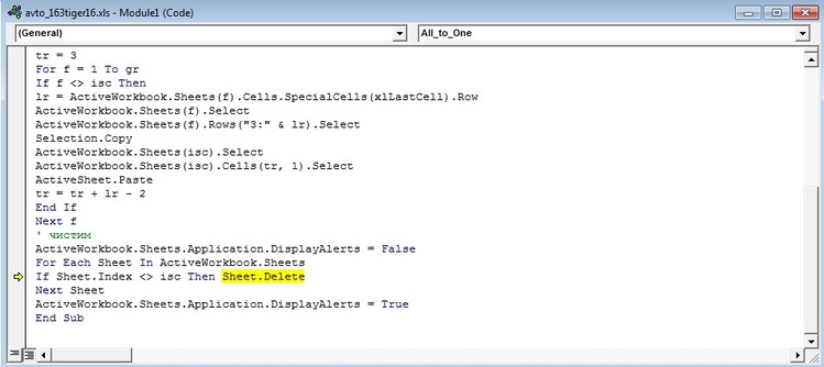

K-SerJC Дата: Четверг, 15.12.2016, 09:39 | Сообщение № 9
Сообщений: 487
Репутация: 86 ±
Sub All_to_One()
Dim str As String, isc As Integer, gr As Integer, lr As Integer, RowsCollect As Range, tr As Integer, tn As String
If MsgBox("объединение всех листов, отмена невозможна", vbOKCancel, "внимание!!!") = vbCancel Then Exit Sub
str = ""
gr = ActiveWorkbook.Sheets.Count
tn = ActiveSheet.Name
ActiveWorkbook.Sheets.Add
ActiveSheet.Name = "ALL"
ActiveWorkbook.Sheets("ALL").Cells(1, 1).Select

163tiger163 Дата: Четверг, 15.12.2016, 13:25 | Сообщение № 10
Сообщений: 5
должно работать так :-)
Макрос выдает ошибку 1004 и ругается на вот эту строчку If Sheet.Index <> isc Then Sheet.Delete
Сам докумет же остается с одним листом а остальные листы не прибавляются а просто пропадают
Во вложениях скрины ошибок
К сообщению приложен файл: 7762894.jpg (43.7 Kb)
Автор - 163tiger163
Дата добавления - 15.12.2016 в 13:25
K-SerJC Дата: Четверг, 15.12.2016, 14:31 | Сообщение № 11
Сообщений: 487
Репутация: 86 ±
хм... стрянно проверил на моем файле работает, не ругается
К сообщению приложен файл: 163tiger163V2.1.xlsm (53.5 Kb)
Сообщениехм... стрянно проверил на моем файле работает, не ругается
Автор - K-SerJC
Дата добавления - 15.12.2016 в 14:31
K-SerJC Дата: Пятница, 16.12.2016, 08:12 | Сообщение № 12
Сообщений: 487
Репутация: 86 ±
файл можете приложить, в котором так происходит?
Автор - K-SerJC
Дата добавления - 16.12.2016 в 08:12
163tiger163 Дата: Понедельник, 19.12.2016, 10:07 | Сообщение № 13
Сообщений: 5
попробовал еще раз на своем файлике выдало ошибку, затем решил сделать документ с 0 и применить оба макроса все сработало! Никогда ранее не сталкивался с такими возможностями excel, оказывается тут тоже нужны крайне глубокие познания для использования по максимуму возможностей! Спасибо Вам за отзывчивость.
Автор - 163tiger163
Дата добавления - 19.12.2016 в 10:07
