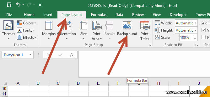

Ну в Эксель2013, например - это РАЗМЕТКА СТРАНИЦЫ - ПОДЛОЖКА - ИЗ ФАЙЛА - ОТКРЫТЬ.

TimSha Дата: Воскресенье, 08.01.2017, 17:05 | Сообщение № 6
Сообщений: 627
Репутация: 94 ±
Excel 2013 Pro +
Grell, вы бы точнее пояснили какую подложку желаете иметь - обычную, которая на ВЕСЬ лист, или же на печатные страницы?!. ;)

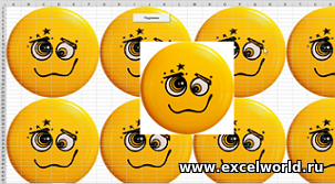

krosav4ig Дата: Воскресенье, 08.01.2017, 18:25 | Сообщение № 11
Сообщений: 2349
Репутация: 997 ±
Excel 2007,2010,2013
модуль modPastePicture спёр тут
Sub Подложка()
    Dim sFile$: sFile = Environ("tmp") & "\tmp.bmp"
    Лист3.[Рисунок 1].CopyPicture xlScreen, xlBitmap
    DoEvents: SavePicture PastePicture(xlBitmap), sFile
    DoEvents: Лист3.SetBackgroundPicture sFile
    DoEvents: Kill sFile
К сообщению приложен файл: 5435345-.xlsm (98.9 Kb)

Grell Дата: Воскресенье, 08.01.2017, 18:38 | Сообщение № 12
Сообщений: 113
Замечаний: 60% ±
bmv98rus, протестировал этот код.
Выделяю картинку - жму на кнопку. Мне пишут You must select a picture.
Затем создается лист с названием Диаграмма. Этот лист пустой - а в центре него какой-то белый прямоугольник - видимо это какое-то поле для некой диаграммы.
В общем мне нужно - просто сделать подложку. Посмотрите - я скидывал пример. Там на листе3 - находится картинка.
И эту картинку мне надо поместить в подложку.
То есть картинка - это не файл, который где-то на диске лежит, а картинка, которая находится на листе.

TimSha Дата: Воскресенье, 08.01.2017, 19:01 | Сообщение № 13
Сообщений: 627
Репутация: 94 ±
Excel 2013 Pro +
И это разве не то?!
См. скрин.
К сообщению приложен файл: 3014481.png (98.2 Kb)
СообщениеИ это разве не то?!
См. скрин.

Grell Дата: Воскресенье, 08.01.2017, 19:18 | Сообщение № 14
Сообщений: 113
Замечаний: 60% ±
TimSha, да.
Мне вот так и нужно.
СообщениеTimSha, да.

Grell Дата: Воскресенье, 08.01.2017, 19:20 | Сообщение № 15
Сообщений: 113
Замечаний: 60% ±
krosav4ig, вот ваш код работает.
Большое спасибо.
