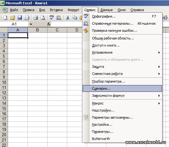

Что делать? Открыл файл из первого сообщения ButterworthF.xls После этого в меню "Сервис", в самом низу списка появился пункт Butterworth В редакторе VBA появился Project Butterworth (ButterworthF.xls) Проект запоролен. Как избавится от него. В окне надстроек этой надстройки нет и все отключены.
Что делать? Открыл файл из первого сообщения ButterworthF.xls После этого в меню "Сервис", в самом низу списка появился пункт Butterworth В редакторе VBA появился Project Butterworth (ButterworthF.xls) Проект запоролен. Как избавится от него. В окне надстроек этой надстройки нет и все отключены.AlexM
Введите пароль (на проект VBA), в свойствах ЭтаКнига установите св-во isAddin = false. Тогда книга станет видимой и ее можно будет закрыть. Ну или просто перезапустите эксель).
Введите пароль (на проект VBA), в свойствах ЭтаКнига установите св-во isAddin = false. Тогда книга станет видимой и ее можно будет закрыть. Ну или просто перезапустите эксель).Manyasha
Manyasha, Спасибо, получилось но немного не так. После ввода пароля. Кликнул Properties. Открылось окно свойств проекта. На вкладке Защита снял галочку Lock project... Перегрузил Excel и Butterworth исчез.
Manyasha, Спасибо, получилось но немного не так. После ввода пароля. Кликнул Properties. Открылось окно свойств проекта. На вкладке Защита снял галочку Lock project... Перегрузил Excel и Butterworth исчез. AlexM
