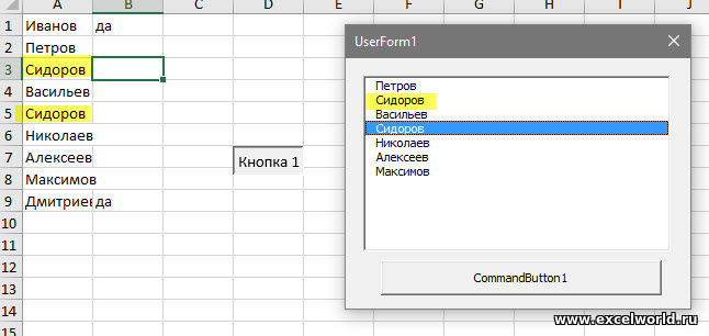

Если есть дубликаты, то можно предусмотреть продолжение поиска слежующего, если "да" уже стоит, но нужно ли - вам решать. В любом случае если будет
такое
то опрдеелить что это второй Сидоров, а не первый сложнее, хотя и можно. [vba]

К сообщению приложен файл: 9321532.jpg (37.8 Kb) · Copy_of_32123.xlsm (23.0 Kb)
