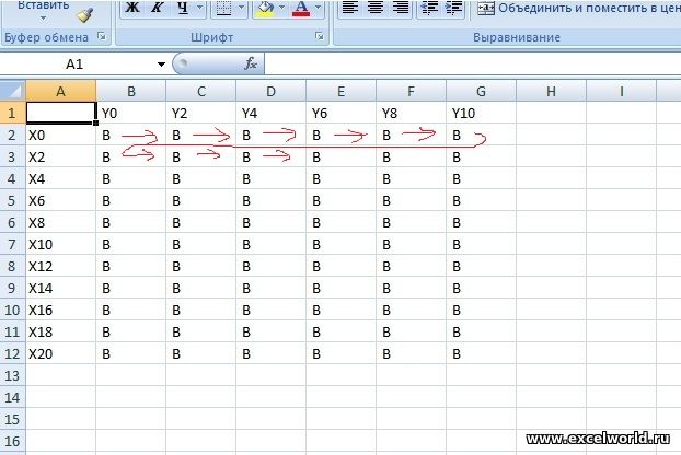

Все привет. Помогите с макросом. Имеется таблица в эксель.
Символы в таблице могут быть разными, а размер почти 100 на 100 ячеек, может меньше может больше. Для примера буква B. Нужно вот что… макрос должен присваивать ячейке координату по Х и по У. и выписывать результат в одну колонну в файл блокнота c расширением.txt
X0 Y0 B
X0 Y2 B
X0 Y4 B
X0 Y6 B
X0 Y6 B
X0 Y8 B
X0 Y10B
X2 Y2 B
X2 Y4 B
X2 Y6 B
X2 Y8 B
X2 Y10B
И т.д.
и сохраняется все это в файле блокнота .txt
К сообщению приложен файл: 7175024.jpg (43.8 Kb)

wild_pig Дата: Воскресенье, 05.02.2017, 21:56 | Сообщение № 2
Сообщений: 518
Репутация: 97 ±
2003, 2013
Для примера буква B
Так разные или один и тот же символ на всю таблицу? Если одновременно несколько символов, то почему в примере не показали, как будет выглядеть итог.

Oleg1520 Дата: Воскресенье, 05.02.2017, 22:24 | Сообщение № 3
Сообщений: 6
символы разные а основном буквы английского алфавита. в таблице пример. можно поменять символы, под таблицей тоже все поменяется. в основном вопрос в громозткости, будет огромная таблица и под ней такая же , но с координатами. это не удобно. нужно так... открыл файл таблицу, сохранил в блокноте координаты

Oleg1520 Дата: Воскресенье, 05.02.2017, 22:44 | Сообщение № 4
Сообщений: 6
вот так выглядит кусок итога

wild_pig Дата: Понедельник, 06.02.2017, 00:05 | Сообщение № 5
Сообщений: 518
Репутация: 97 ±
2003, 2013
Sub uuu()
    Dim a(), b()
    Dim i&, j&, x&
    Dim f$
    a = ActiveSheet.Cells(1, 1).CurrentRegion.Value
    ReDim b(1 To (UBound(a) - 1) * (UBound(a, 2) - 1))
    For i = 2 To UBound(a)
        For j = 2 To UBound(a, 2)
            x = x + 1
            b(x) = a(i, 1) & a(1, j) & a(i, j)
    f = ThisWorkbook.Path & "\текстовый файл.txt"
    With CreateObject("ADODB.Stream")
        .Type = 2
        .Charset = "utf-8"
        .Open
        .WriteText Join(b, vbCrLf)
        .SaveToFile f, 2
        .Close
    Beep

Oleg1520 Дата: Понедельник, 06.02.2017, 00:17 | Сообщение № 6
Сообщений: 6
ошибка
Сообщениеошибка

Kamikadze_N Дата: Понедельник, 06.02.2017, 08:42 | Сообщение № 7
Сообщений: 75
Репутация: 6 ±
Oleg1520, так нужно?
К сообщению приложен файл: GHJ-F.xlsm (25.2 Kb)

Oleg1520 Дата: Понедельник, 06.02.2017, 21:28 | Сообщение № 8
Сообщений: 6
Kamikadze_N, абсолютно верно. только таблица может быть такой
К сообщению приложен файл: 111.xlsx (54.2 Kb)

Kamikadze_N Дата: Вторник, 07.02.2017, 07:52 | Сообщение № 9
Сообщений: 75
Репутация: 6 ±
Oleg1520, вот пожалуйста, кнопка печати файл слева в верху над таблицей
К сообщению приложен файл: 111.xlsm (62.4 Kb)

Oleg1520 Дата: Вторник, 07.02.2017, 21:34 | Сообщение № 10
Сообщений: 6
спасибо! все работает
