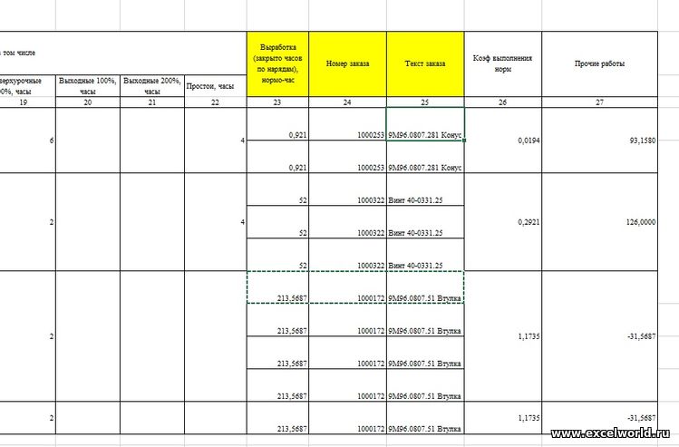

Добрый день.
Прошу помощи с решением задачки. Написание макросов для меня задача совершенно новая.
Необходимо объединять ячейки построчно, если в 1й колонке совпадают порядковые номера. Объединять оставляя значения 1й строки. Кроме трёх столбцов. А именно:
Выработка (закрыто часов по нарядам), нормо-час
Номер заказа
Текст заказа
(Они выделены желтым в файле примера)
С помощью гугла я написал макрос. Он работает. Но не умеет исключать эти три столбца. Для меня тут сложность в том, что количество столбцов в документе может меняться. Т.е. местоположение этих 3х столбцов, которые надо оставить без изменения - не фиксированное. Возможно меня кто-то натолкнет на мысль как это реализовать, доработав мой макрос.
Как должны выглядеть эти столбцы можно посмотреть на приложенной картинке.
Заранее спасибо.
К сообщению приложен файл: Merge_rows.xls (50.0 Kb) · 9294641.jpg (40.0 Kb)

Может сделать проверку по шапке
If Cells(2, c) <> "Выработка (закрыто часов по нарядам), нормо-час" and Cells(2, c) <> "Номер заказа" And Cells(2, c) <> "Текст заказа" Then
Range(Cells(a, c), Cells(b, c)).Merge
End if

reader22 Дата: Четверг, 09.02.2017, 13:09 | Сообщение № 4
Сообщений: 4
If Cells(2, c) <> "Выработка (закрыто часов по нарядам), нормо-час " and Cells(2, c) <> "Номер заказа " And Cells(2, c) <> "Текст заказа" Then
End if
Да, что-то вроде этого я пробовал. Но если значение ячейки текст, то не работает. Т.е. он не понимает именно текстовое значение. Если ради эксперимента озаглавить столбец числами, то такое простое добавление условия замечательно подходит.

reader22 Дата: Четверг, 09.02.2017, 13:17 | Сообщение № 5
Сообщений: 4
Т.е. другими словами. Вот такой код работает отлично и делает то, что мне нужно, если исключаемые столбцы названы 2, 3 и 4 соответственно.

Wasilich Дата: Четверг, 09.02.2017, 13:24 | Сообщение № 6
Сообщений: 1232
Репутация: 326 ±
Оформите тегами код в своём сообщении - Выделите его и нажмите #.

Wasilich Дата: Четверг, 09.02.2017, 13:59 | Сообщение № 7
Сообщений: 1232
Репутация: 326 ±
Глупости! Просто текст в шапке не совпадает с текстом в коде.
Попробуйте так
  If Trim(Cells(2, c)) <> "Выработка (закрыто часов по нарядам), нормо-час" And Trim(Cells(2, c)) <> "Номер заказа" And Trim(Cells(2, c)) <> "Текст заказа" Then

reader22 Дата: Четверг, 09.02.2017, 14:16 | Сообщение № 8
Сообщений: 4
Попробуйте так
Текст вставлял копипастом, не работало, но вот предложенный вами Trim действительно исправил ситуацию.
Вопрос исчерпан, большое спасибо за помощь.
