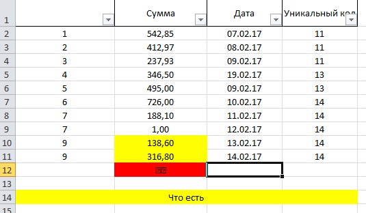

Timber_Wolf Дата: Среда, 15.02.2017, 17:57 | Сообщение № 4
Сообщений: 107
Репутация: 2 ±
K-SerJC, Да эти то примеры я и пробовал. Вот посмотрите что в итоге у меня получается...
Желтым что суммировал, красным результат по Ctrl+V
гг

Timber_Wolf Дата: Четверг, 16.02.2017, 08:30 | Сообщение № 6
Сообщений: 107
Репутация: 2 ±
Udik, Да как так то!?
Вот скрин что у меня вылетает...
К сообщению приложен файл: 8787968.jpg (51.4 Kb)
