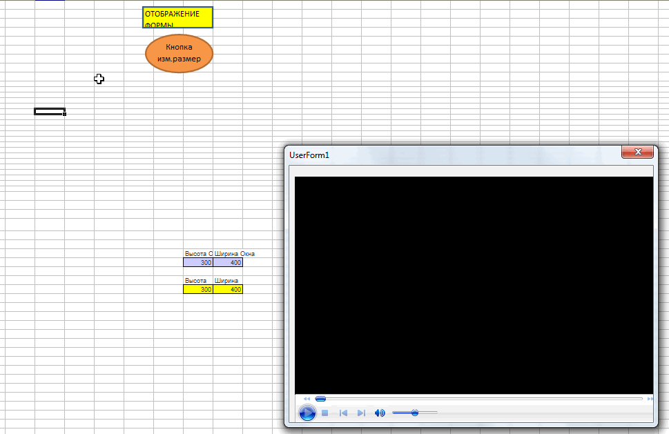

Не работает что? Вот так у меня выглядит плеер сразу при загрузке файла(и в 2003 и в 2010)
К сообщению приложен файл: 2384947.gif (30.6 Kb)
СообщениеНе работает что? Вот так у меня выглядит плеер сразу при загрузке файла(и в 2003 и в 2010)
