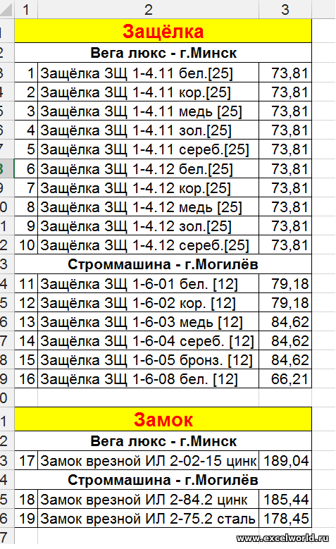

Добрый день, всем завсегдатым данного форума! Я новичёк в данной тематике, и обращаюсь к Вам с просьбой помочь мне с онной задачей... С VBA столкнулся недавно. И данный код в моём примере (который я вычерпал из недр инета) слишком сложным оказался для меня ( "И собери сам..." у меня не слишком хорошо получилось - выдаёт ошибку в итоге, а в процессе не корректно обрабатывал строки при вставке на второй лист. Хотелось бы визуально и практично внешне обработать прайс лист. Код и фото ожидаемого результата прилагаю в файл-примере... Заранее: Сапсибо Всем тем, что хоть кто-то обратил внимание на данный пост

ZatX Дата: Вторник, 16.05.2017, 12:20 | Сообщение № 5
Сообщений: 23
K-SerJC,Сапасибо большое за отклик. Да,точно как на скриншоте! Можно без этого антуража. Мне нужен сам алгоритм... Тип товара в заголовке, под ним производитель, и внизу то что имеет к ним значение во вотрой строке. В типе товара не всегда только защёлка будет, там ещё и другие наименования есть) В приоритете: иерархия такая.

ZatX Дата: Вторник, 16.05.2017, 13:21 | Сообщение № 6
Сообщений: 23
K-SerJC, Может хоть так.

K-SerJC Дата: Среда, 17.05.2017, 08:52 | Сообщение № 9
Сообщений: 487
Репутация: 86 ±
хотелось бы привинтить Тип товара на изголовье.
так?
К сообщению приложен файл: 8074191.xls (53.0 Kb)
так?
Автор - K-SerJC
Дата добавления - 17.05.2017 в 08:52
ZatX Дата: Среда, 17.05.2017, 09:56 | Сообщение № 10
Сообщений: 23
Отлично!Огромнейшее СПАСИБО,K-SerJC, Вы очень меня выручили. Всех Вам земных и неземных благ.
