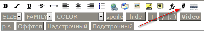

СообщениеВопросов как раз-таки два, как и пишет Вам модератор и они абсолютно разные. Давайте все темы будем называть "Эксель" и валить в них все, что в голову придет. Что можно будет найти в такой свалке?
И код надо оформлять тегами. Знак # на панели редактирования:
Автор - KuklP
