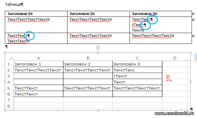

Всем привет!
При копировании таблицы ворд в эксель сильно мешают символы следующей строки "ПИ", т.к. делят данные на разные строки.
Можно ли их заменить, например, на пробел или "_"?
Понятно, что штатными средствами нельзя, но в vba word я нолик.
К сообщению приложен файл: 2246449.png (39.0 Kb)

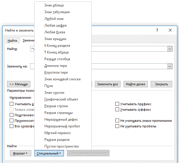

Нажмите в Ворде Контрл h, раскройте ее как на картинке и попробуйте ей поменять

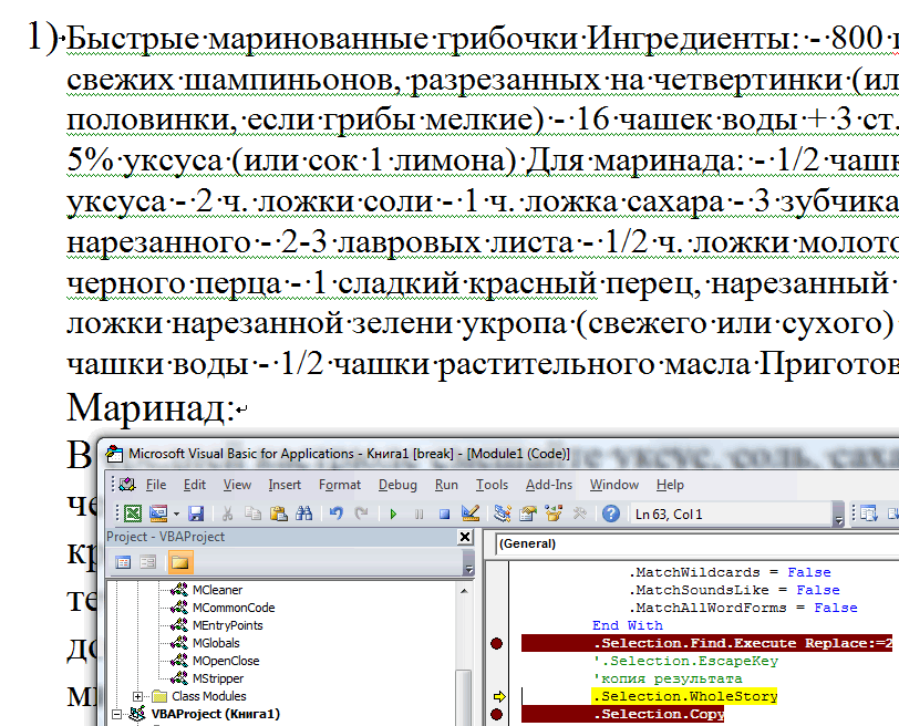

Странно.. код по замене символов при запуске в самом ворд работает, а из экселя уже нет.
Причем просто копию делает, а весь код выполнять не хочет.
Код экселя:
Код ворда:
Подскажите в чем ошибка, плизз

Selection.Find.Execute Replace:=2
не помогло: run-time error 4605 (данная команда недоступна) :(

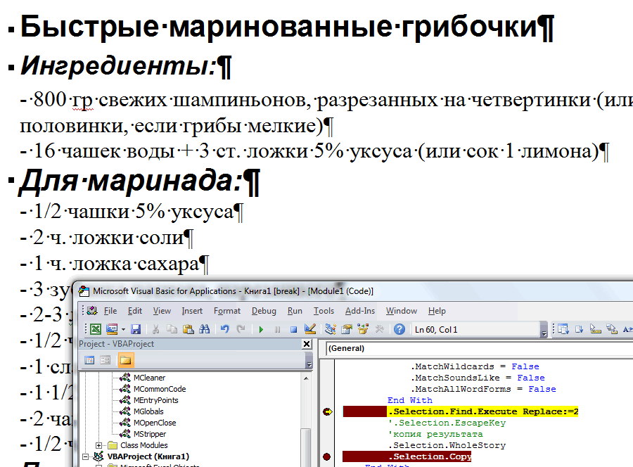

AndreTM, пробовал:
1) вызывать макрос Public Sub replaceSymbolsPub ,расположенного в "Normal" ворда. Коды в сообщении #5;
2) выполнять те же команды в самом коде эксель. Точно так же, как KuklP. Коды в сообщении #9.
В обоих случаях ошибка: run-time error 4605 (данная команда недоступна)
на строку [vba]
Selection.Find.Execute Replace:=wdReplaceAll
[/vba], в том числе на вариант [vba]
