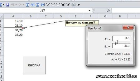

doober Дата: Понедельник, 11.09.2017, 02:06 | Сообщение № 23
Сообщений: 994
Репутация: 345 ±
A3=СУММ(A1:A2) - не вычисляет
Все считает, главное мышку подвести к текстбоксу справа :D
К сообщению приложен файл: 8785256.xls (53.5 Kb) · 9291472.jpg (20.2 Kb)
Сообщение отредактировал doober - Понедельник, 11.09.2017, 02:07
Автор - doober
Дата добавления - 11.09.2017 в 02:06

Stork4ever Дата: Понедельник, 11.09.2017, 09:30 | Сообщение № 26
Сообщений: 82
Ваш вариант тоже работает не корректно.
Формула считает, но:
в диалоговом окне не дает установить разделитель десятичных дробей при наборе числа. Вставить число без запятой можно, и потом в середину числа вставить разделитель можно. Но вот сразу набрать число с разделителем не получается. Кроме того в качестве разделителя отображается точка, а не запятая. Но можно заменить на запятую, тогда в диалоговом окне будет отображаться запятая и формула тоже будет считаться. Но если закрыть и открыть диалог, то снова будет точка.
Автор - Stork4ever
Дата добавления - 11.09.2017 в 09:30

Stork4ever Дата: Понедельник, 11.09.2017, 15:05 | Сообщение № 30
Сообщений: 82
К сообщению приложен файл: Test3.xls
Не дает с первого раза ввести десятичное число. Потом можно подставить запятую в целое число, а сразу набрать - не реагирует на разделитель. В какой-то момент посыпались ошибки.
Автор - Stork4ever
Дата добавления - 11.09.2017 в 15:05
Stork4ever Дата: Понедельник, 11.09.2017, 15:09 | Сообщение № 31
Сообщений: 82
К сообщению приложен файл: 6859627.xlsm(25Kb)
диалоговое окно отрабатывает отлично. Дробные числа вводятся сразу с запятой, все хорошо, но формула в ячейке A3 при этом не считает. Если вручную ввести те же цифры но в ячейки A1 и A2? то в A3 автосумма считает.
Автор - Stork4ever
Дата добавления - 11.09.2017 в 15:09

KuklP Дата: Понедельник, 11.09.2017, 15:28 | Сообщение № 33
Сообщений: 2369
Репутация: 486 ±
2003-2010
Я Вам еще в № 21 написал, что ошибки вызывает Ваш код. Не хотите его менять - дело Ваше, но перестаньте тогда впустую тратить время форумчан. Вам дали с десяток работоспособных кодов обработки текстбоксов. Все остальное(еще раз повторяю!) ЗА рамками этой темы.
СообщениеЯ Вам еще в № 21 написал, что ошибки вызывает Ваш код. Не хотите его менять - дело Ваше, но перестаньте тогда впустую тратить время форумчан. Вам дали с десяток работоспособных кодов обработки текстбоксов. Все остальное(еще раз повторяю!) ЗА рамками этой темы.
Автор - KuklP
Дата добавления - 11.09.2017 в 15:28
Udik Дата: Понедельник, 11.09.2017, 20:02 | Сообщение № 34
Сообщений: 1588
Репутация: 192 ±
Excel 2016 х 64
Stork4ever, если не хотите код править, то вместо СУММ такую массивку примените
{=СУММ(ЗНАЧЕН(A1:A2)) }
Просто СУММ не будет у Вас работать, т.к. при любом изменении идет форматирование ячеек под текстовую строку.
Вот немассивка
=СУММПРОИЗВ(--A1:A2)
вот вам барабан
udik1968@gmail.com
Сообщение отредактировал Udik - Понедельник, 11.09.2017, 20:20
СообщениеStork4ever, если не хотите код править, то вместо СУММ такую массивку примените
Вот немассивка
Автор - Udik
Дата добавления - 11.09.2017 в 20:02
