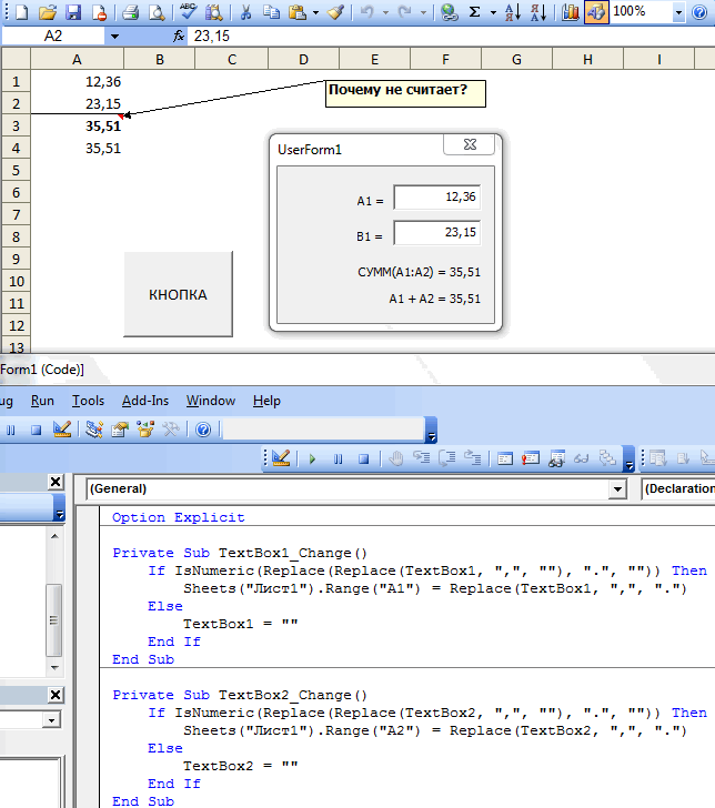

Stork4ever Дата: Воскресенье, 10.09.2017, 22:38 | Сообщение № 15
Сообщений: 82
Так очень странно работает. Не дает ввести запятую с последовательно набирая число в поле TextBox. Но дает ее вставить в существующее число.
Например, пытаюсь набрать 12,36. Набирает 1236. Потом (после сохранения) между 12 и 36 могу вставить запятую. Но сразу набрать число с запятой не получается.
СообщениеТак очень странно работает. Не дает ввести запятую с последовательно набирая число в поле TextBox. Но дает ее вставить в существующее число.

Stork4ever Дата: Воскресенье, 10.09.2017, 23:04 | Сообщение № 17
Сообщений: 82
Не работает.
Во-первых, при попытке ввести значение в ячейку вместо запятой ставится точка и вылезает ошибка макроса.
Во-вторых, при вводе числа с запятой в TextBox, запятая просто не ставится. После сохранения числа без запятой, запятую можно вставить в нужное место.
Погоняйте сами на своем компьютере. По вводите числа и в ячейку и в textbox.

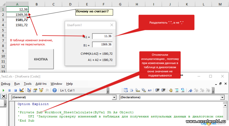

В выложенном файле Вы отключили обратную связь с диалоговым окном. Поэтому ошибка не возникает.
1. Если ввести число в ячейку, то в textbox оно не попадает.
2. В texbox значения вводятся не с запятой, а с точкой.
Т.о. получается, что из диалога значения в ячейку вносятся, хотя в поле textbox они отображаются с точкой, а при вводе числа в ячейку в textbox значение ячейки не подхватывается.

Ну и можно ввести ошибочное значение и получить ошибку
К сообщению приложен файл: 6083860.jpg(21.5 Kb)
