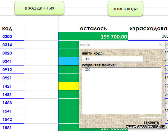

Набираю в форме НОЛЬ
в яч. А7 есть число 314 (нолик там, потому что такой формат). Поэтому находит только '0341-2

Скриншот ,пожалуйста.
