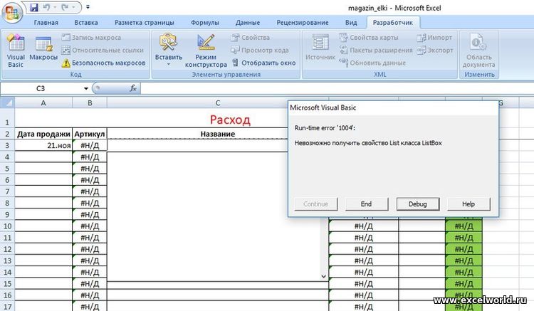

Добрый день! при создании выпадающего списка возникла ошибка (скриншоты приложены), помогите разобраться в чем причина? Получается что список работает какое то время, а потом ошибка

Anna90 , тут по фото не лечат. файл нужен а не картинка

Пока выявила только один источник ошибки - использование прокрутки Листбокса. Проверьте так

какое?после каких действий? если ошибка возникает при прокрутке ListBox, то нужно сделать проверку значения ListIndex[vba]Код
Sub DropDown_click() SetVariables If DropDown.ListIndex Then Range(TextBox.LinkedCell) = DropDown.List(DropDown.Value) DeleteElements End If End Sub

krosav4ig, да при прокрутке. Не смогла сформулировать верно мысль в первом сообщении

Pelena, проверяю, кажется все работает!!! Спасибо!

Pelena, не успела внести корректировки в файл, снова выдает ошибку, на этот раз 1004 диапазон кажется верно указан что не так, не понимаю(

Честно говоря, не поняла, в чём проблема. Перенесла лист номенклатура в первый файл, вроде, работет

Pelena, поняла я в чем ошибка - был включен стиль ссылок R1C1, а в коде столбцы буквами обозначены. Спасибо за помощь!
