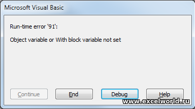

fairylive Дата: Пятница, 15.12.2017, 12:36 | Сообщение № 10
Сообщений: 122
Репутация: 4 ±
berya, сделал как вы сказали - поместил тоже в книгу Personal.xlsb (сейчас там только ваш код).
После открытия файла спотыкается на строчке
strPath = ActiveWorkbook.Path
Причем 1 раз открывает с ошибкой второй раз нормально. Но бэкапы не делаются.
