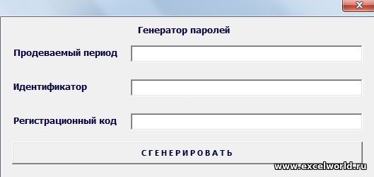

Доброго времени суток всем! Ребята, помогите, пожалуйста, воплотить в жизнь следующую идею. Предположим имеется некое подобие защиты файла от несанкционированного использования. При первом открытии файла пользователю предлагается ввести данные в UserForm. В строку "Пользователь" вносятся данные о пользователе (например Ф.И.О.), идентификатор автоматически генерируется и выводится в строке, а правильно введенный регистрационный, полученный с помощью генератора паролей, позволяет нам использовать файл энный период времени. Как сделать, чтобы после нажатия кнопки "Зарегистрировать" (при условии, что все данные введены, т. е. все строки заполнены, а регистрационный код соответствует соответствует своему идентификатору):
а) в какой-нибудь папке C:\Temp создавался тестовый документ, например под названием "Пользователь", а внутри файла была прописана информация о пользователе (та, что указана при регистрации);
б) после завершения периода использования файла снова появлялось бы окно регистрации, но строка "Пользователь" неактивная (в ней прописаны данные, взятые из того самого текстового документа).
PS. После ввода корректных данных пользователь получает возможность использовать файл разрешенный период времени. В генераторе паролей предусмотрена возможность генерации регистрационного кода в зависимости от количества дней (см. вложение).
К сообщению приложен файл: 4958587.xlsm(15.7 Kb) · 1882059.jpg(12.9 Kb)

Хорошее решение, Wasilich:-) А как быть, если пользователю необходимо поработать еще скажем 30 дней после завершения периода? У меня была идея такая: идентификатор будет генерироваться по методу случайных чисел, а регистрационный код будет рассчитан в зависимости от значения идентификатора. При первом запуске пользователь озвучивает разработчику идентификатор, а разработчик, в свою очередь, запускает генератор паролей дает регистрационный код. Данные не запрашиваются при каждом входе, только по завершении периода.

А можно ли в данном варианте реализовать мою первоначальную идею?
К сообщению приложен файл: 8887971.xlsm(40.9 Kb) · 9348527.xlsm(19.6 Kb)
