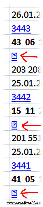

3. Пр копировании инфы из WWW в Ехель - в Ехель попал знак, который копипастом я не могу запостить сюда,
а также не могу вставить в редактор VBA, и даже в Блокнот. Смотри пикчу во вложении - там этот знак.
Возможно это знак ASC, который вводится через Alt+(три цифры с правой стороны клавиатуры).
Как такой знак прописать на обнаружение и опустошение ? А знака этого у меня много.
для начала нужно выделить ячейку с этим символом, в VBE в окно Immediate(если его нету, нажать Ctrl+G для отобраения) ввести ?ascw(selection) и нажать Enter
Полученное число вставить в функцию ChwW() вместо 157
