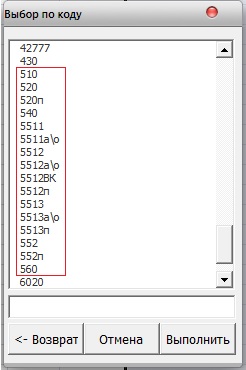

vigl Дата: Суббота, 10.02.2018, 20:37 | Сообщение № 17
Сообщений: 32
RAN, хорошо.

3. вот загруженная форма после отбора повторяющихся данных (обратите внимание на значения, начинающиеся с цифры 5):

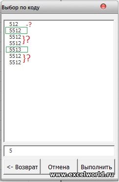

4. вот результат отбора, где одно значение повторяется несколько раз, одно значение непонятно откуда взялось, а других значений вообще нет:
вот в принципе и все...
что Вы скажете? как это побороть?

2. вот код выбора взятый отсюда: http://www.excelworld.ru/board/vba/tricks/find_in_database/9-1-0-27
Private Sub txtKod_Change()
    With lstKod: iCountList = .ListCount - 1
      For iCount = iCountList To 1 Step -1
       For iCountTemp = iCountList To 1 Step -1
           If StrComp(.List(iCountTemp), .List(iCountTemp - 1), vbTextCompare) = -1 Then
            .AddItem .List(iCountTemp), iCountTemp - 1
            .RemoveItem iCountTemp + 1
Dim x, i As Long, txt As String, lt As Long, s As String
    If Len(txtKod.Text) = 0 Or bu = True Then Exit Sub
       txt = txtKod.Text: lt = Len(txtKod.Text)
       x = Sheets("База").Columns(13).SpecialCells(2).Value
        For i = 1 To UBound(x, 1)
          If txt = Mid(x(i, 1), 1, lt) Then s = s & x(i, 1) & "~"
        Next i
lstKod.List = Split(Mid(s, 2), "~")
